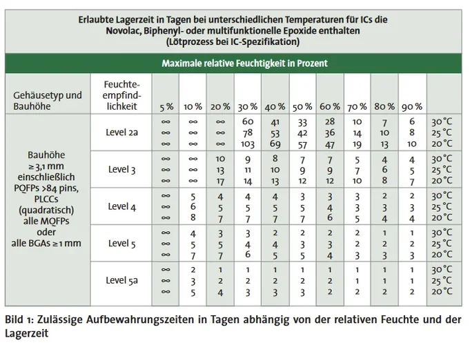

Hab grad mal in den Manuals ein paar meiner Synths geschaut, was die Hersteller so sagen.
Behringer Monopoly, X32
Nix zur Feuchtigkeit.
Alpha Juno 2, Juno-6, DX7 II, CS6x, JX-08 alle nix zu Temperatur und Feuchtigkeit.
Auch beim RE-201 steht nix, was wegen den Köpfen und dem Band wohl das empfindlichste Teil ist, das ich habe.
Bei ICs habe ich das hier gefunden, bezieht sich aber auf Lagerung:
Selbst meine Endstufe dürfe ich gemäss Bedienanleitung unter Wasser halten ;-) (ein Scherz, bitte nicht tun!)

  • #30
Die Tabelle bezieht sich auf Bauteile, die noch unmittelbar bestückt/gelötet werden sollen.
Das während der Lagerung eindiffundierte/eingebundene Wasser würde bei dem schnellen Temperaturanstieg des kompletten Bauteils über 100 °C verdampfen und das Gehäusematerial "aufsprengen".
Das kann auch beim Leiterplattenmaterial passieren (Delamination).
Bei Nutzung bei Raumtemperatur ist das nicht relevant.
