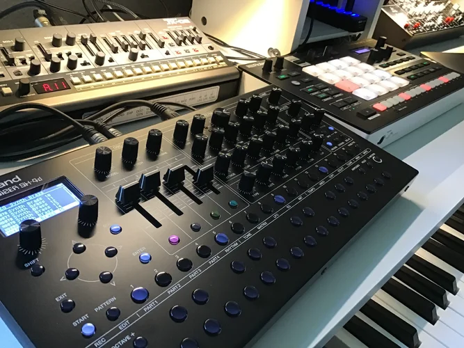

So, meiner ist heute angekommen. Hab den von DJ-Direkt für 579€, war wohl der einzige in D erhältliche.
Was mir gerade unangenehm auffällt ist die Riffelung der Knöpfe. Wenn ich da schräg von vorne draufschaue, spiegelt sich das Licht und macht das Ablesen der Potieinstellungen schwierig. So, jetzt aber erstmal weiter erkunden…IMG_1156.jpeg
