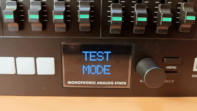

Der Support hat sich gemeldet und möchte, dass ich ihnen ein Video schicke :roll:

nerviger trend. das hatte ich neulich auch irgendwo. können die leute nicht mehr lesen, dass eine schriftliche fehlerbeschreibung nicht reicht? đŸ˜€
Ja, vor allem weil er im Test Modus ist. Da gibt es sicherlich eine wilde Tastenkombination beim Einschalten und das wars..
Vielleicht geht es auch mit nem Firmware Update. Kam vorher nicht drauf und ĂŒbers WE hab ich keine Zeit dazu.

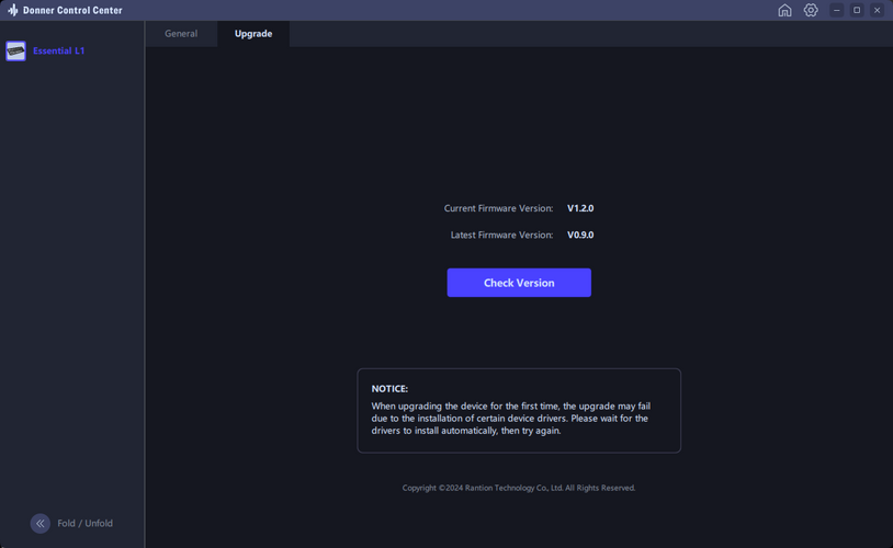

@poly700 Welche Version der Firmware ist bei dir installiert? Mir wird das hier angezeigt:
Kann dort aber nichts machen. Test Mode ist weiterhin aktiv und Donner schrieb heute, dass sie 24 bis 72 Stunden fĂŒr die Lösung benötigen werden :roll:

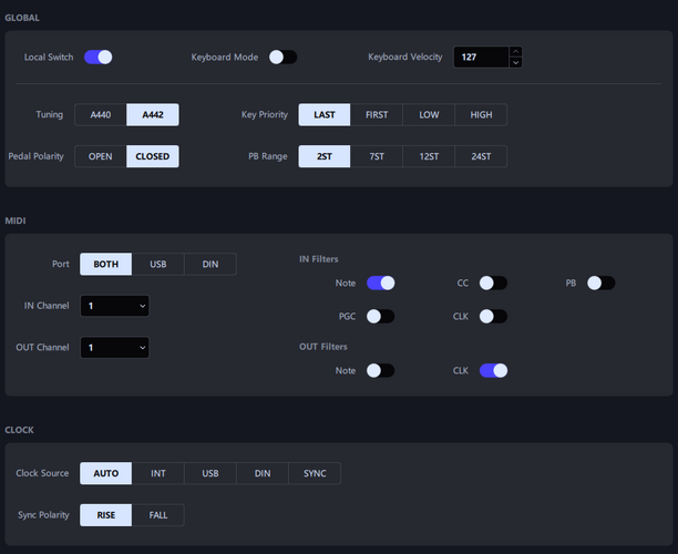

Und hier die Einstellungen, die man in der Software vornehmen kann, falls es jemanden interessiert:
Es ist auf A442 voreingestellt :opa:
bei mir war es V 0.7.6 und ich habe in mehreren Versuchen dann auf V 0.9.0 upgedated. Lief aber nie glatt durch. Hing eine ganze Zeit bei 6% Fortschritt fest mit der Aufforderung die App Donner Control neu zu starten. Kam dann aber doch immer wieder mit Fehler. Bis irgendwann bei Current Firmware 0.9.0 angezeigt wurde. Das Update des Keyboards lief allerdings ohne Probleme

Möchte wissen welche Tastenkombinationen es in den Normalbetrieb versetzt
hast du mal versucht beim einschalten die ersten 4 Step Tasten gedrĂŒckt zu halten?
am Donner B1 hat es im Captain Pikant Video bei einem Bug geholfen ..
wer weiß, vielleicht haben sie sich nicht die MĂŒhe gemacht die Combo bei einem anderen Synth zu Ă€ndern. đŸ€·â€â™‚ïž

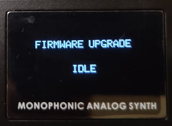

Danke fĂŒr den Tipp. Probiere ich morgen aus.
Nö. Das wars nicht. HĂ€lt man aber die 5 ersten Tasten (Play bis Hold) gedrĂŒckt, kommt das hier:
Aber auch dann kann ich nichts machen.
Der Test Mode ist sicherlich etwas umstĂ€ndlicher zu erreichen. Vermute, dass man manche Potis in bestimmte Positionen bringen muss bevor man eine Kombi drĂŒckt. Oder die Firmware muss neu installiert werden, was mit der Software "Donner Control" nicht geht, weil die vorinstallierte neuer als die aktuell verfĂŒgbare ist.

Test-Mode verlassen sollte ja eigentlich einfach mit Aus- und Anschalten passieren. Alles andere wÀre irgendwie unlogisch.

Ich bekam heute ne Antwort vom Support. Sie wollten, dass ich die Seriennummer fotografiere und ihnen meine Lieferadresse mitteile, da sie mir ein neues GerÀt schicken wollen. Das TestgerÀt darf ich behalten.
Ein Foto der Seriennummer haben ich ihnen mit dem Video geschickt und meine Adresse haben sie auf der Bestellung. So nett wie ich bin, habe ich ihnen das auch so gesagt.
