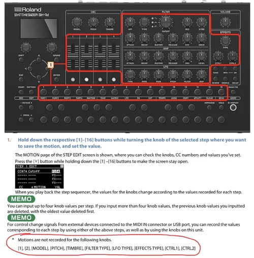

Nochmal zum Thema FX Sends automatisieren: Irgendwie widerspricht sich die Anleitung wenn es um Automationen am Gerät selbst geht:
Die obere Grafik interpretiere ich so, dass alle Parameter die sich im rot umrandeten „Kreuz“ befinden automatisierbar sind - also auch die FX Sektion. Weiter unten steht dann wiederum, dass diese Knobs nicht „recorded“ (also doch keine Automation möglich?) werden können. Hä?
Aber gut, selbst wenn CTRL 1 und CTRL 2 keine CC Steuerung zulassen, heißt es im Umkehrschluss ja nicht zwingend, dass sich nicht auch die Sends (üblicherweise auf CTRL 1) steuern lassen. Die CTRL Knobs sind ja nicht fest zu den Sends zugewiesen, sondern können auch mit anderen Parametern belegt werden.
Bei den Boutique Synths kann man wunderbar alles automatisieren - hier höchstwahrscheinlich überhaupt nicht mehr (FX)? Warum auch immer... Ein ganz wenig Hoffnung bleibt daher noch, dass hier vielleicht etwas nicht richtig dokumentiert wurde…?
Wird in diesem Jahr wahrscheinlich nix mit SH-4d für mich werden, bei den Lieferzeiten ist der Sommer dann ja schon fast vorbei. Aber alles eingerahmte mit Ausnahme von ... find ich schlüssig, ist vielleicht von einem Computer Nerd geschrieben worden.

.. alles eingerahmte mit Ausnahme von ... find ich schlüssig,…
Hast du dir das Bild genau angeschaut? Ganz rechts wurde die rote Umrandung ganz gezielt durch die FX Sektion erweitert. Am rechten Rand ist also nur die FX Sektion gekennzeichnet, nichts anderes. Ich finde das ziemlich eindeutig und herausstechend. Falls in der Darstellung der Fehler liegt, müsste der Ersteller aber schon ziiiiiemlich tief geschlafen haben…
=> Mag das vielleicht einer der Besitzer mal kurz testen? Wenn es zuviel Aufwand ist den Synth irgendwo anzuschließen, reicht ja auch folgendes: Einfach auf dem Gerät selbst ein „Motion Recording“ (Automation) aufnehmen. Also Aufnahme starten & versuchen zB den Delay Send zu recorden. Wenn das beim Send nicht funktioniert, beim zB Cutoff aber schon… wäre der Fall klar.
Vielleicht lässt sich bei diesen Parameter pro Step nur der Wert aber nicht die "Bewegung" aufzeichnen. :dunno: Dann wär' der Satz schlüssig.
  • #765
Stimmt, da könntest du tatsächlich Recht haben. Wäre jedenfalls stimmig. Obwohl ich das technisch nicht so richtig nachvollziehen könnte (bin aber auch kein Techniker). Wenn es prinzipiell möglich wäre den Send zu automatisieren (ob per Step/P-Lock oder die „klassische“ Parameterfahrt), müsste es dem Send ja eigentlich egal sein von welcher Stelle aus er den Befehl dazu bekommt.
Wenn nur Step Automation möglich ist (am liebsten vom externen Sequenzer), wäre das komplett in Ordnung für mich. Mehr als das möchte ich eigentlich sowieso nicht, um dem Sound einen organischen und „dubbigen“ Charakter geben zu können. Ich hoffe echt, dass das geht. Ansonsten wäre ich leider, leider (leider!) raus.
