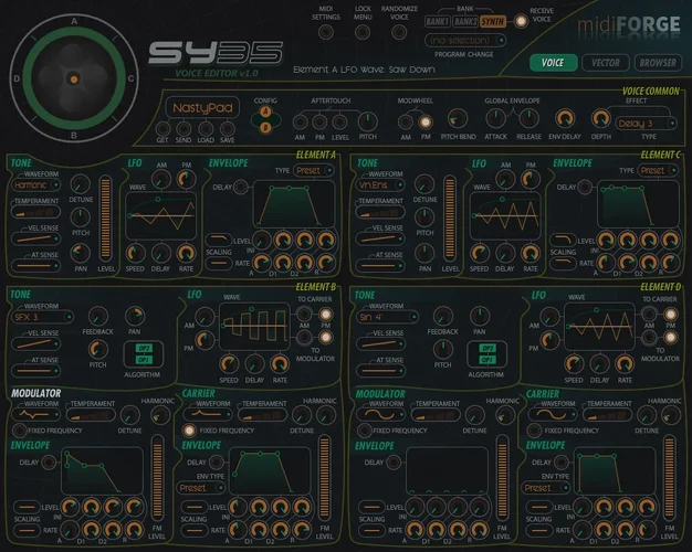

Kennt sich jemand mit Ctrlr im Allgemeinen bzw. dem SY35 Editor im Besonderen aus?
Der sollte auch mit dem SY22 funktionieren, aber:
- als VST unter Cubase geht gar nichts, es wird nichts empfangen und nicht gesendet
- Standalone funktioniert "Get" (Sound wird per Dump Request vom Synth in den Editor geladen) zunächst, der Synth friert dann aber ein, während auf dem Display "Bulk receiving" steht
- "Send" funktioniert gar nicht; der Synth zeigt "Bulk receiving", friert aber ein
Es geht um diesen Editor unter Windows 10:
Jemand ne Idee?

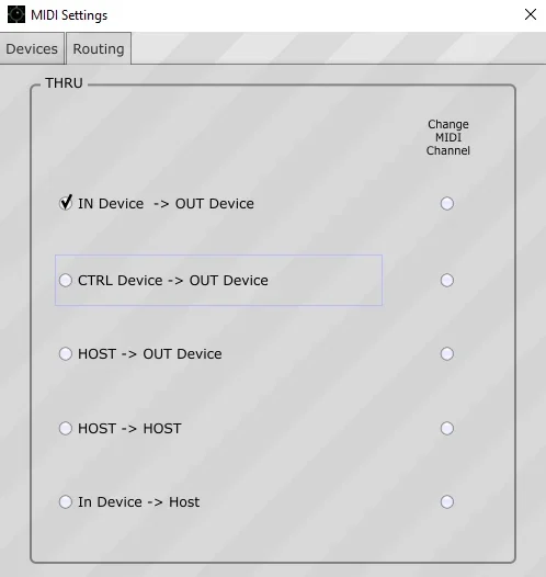

wichtig ist, dass man in den Einstellungen bei Midi einstellt: MIDI THRU: Input Device --> Output Device .. den Haken setzen. sonst reagiert nichts.
Musste man für sowas nicht was unter Cubase einstellen oder funktionieren andere Editoren?
Vielen Dank für den Tipp. Leider haben die Einstellungen auf dieser Seite überhaupt keinen Einfluss auf das Ergebnis.

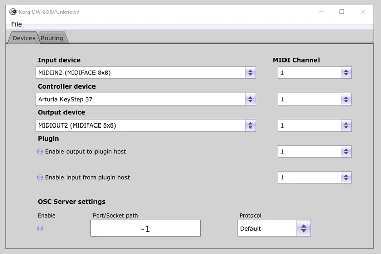

Das sind meine Midi-Einstellungen. Ist da ein offensichtlicher Fehler?
Der Synth steht für Send und Receive auf Kanal 1 und hängt an Port 3 des Midi-Interfaces. Das ist so weit korrekt.
Falls jemand einen anderen Editor empfehlen kann, probiere ich den natürlich auch gerne aus. SY Edit tut's allerdings leider auch nicht.

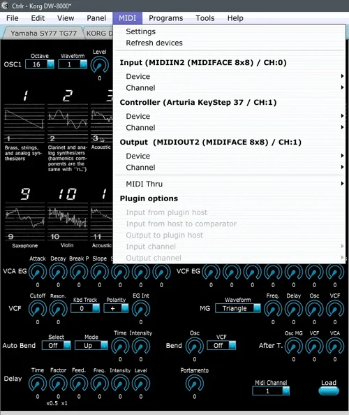

bei Controller Device, wenn du das im Standalone zum Laufen bringst, wählst du aber keinen MIDI Anschluss. da nimmst du z.B. ein Midi Keyboard.
ich hab den DW-8000 und so sieht das dann aus.
M.i.a.u.: Jörg
Ich danke für deine Hilfsbereitschaft!
Leider verstehe ich das noch nicht. Ich benutze in meinem Setup ausschließlich Din Midi, es läuft also (außer den VSTs) alles über den ein oder anderen Midi Anschluss. Ich weiß nicht was unter "Controller Device" zu verstehen ist.
Außerdem sehe ich in deinem Screenshot einen Midi Kanal 0. Es gibt aber ja eigentlich keinen Kanal 0, ich weiß nicht wie ich das interpretieren soll.

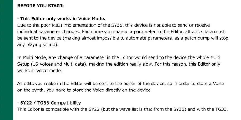

Gehe davon aus, dass Du den Hinweis im Manual zur Ctrlr-Software gelesen hast. Wenn ja den eingefügten Text einfach ignorieren.
Hast Du nach dem Senden mal versucht die Voice im SY22 zu speichern?
Auszug aus dem Ctrlr-Manual:1707769398528.png
