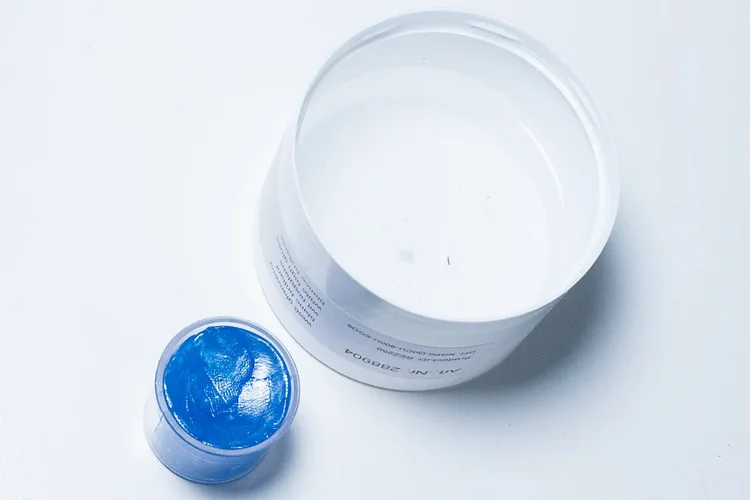

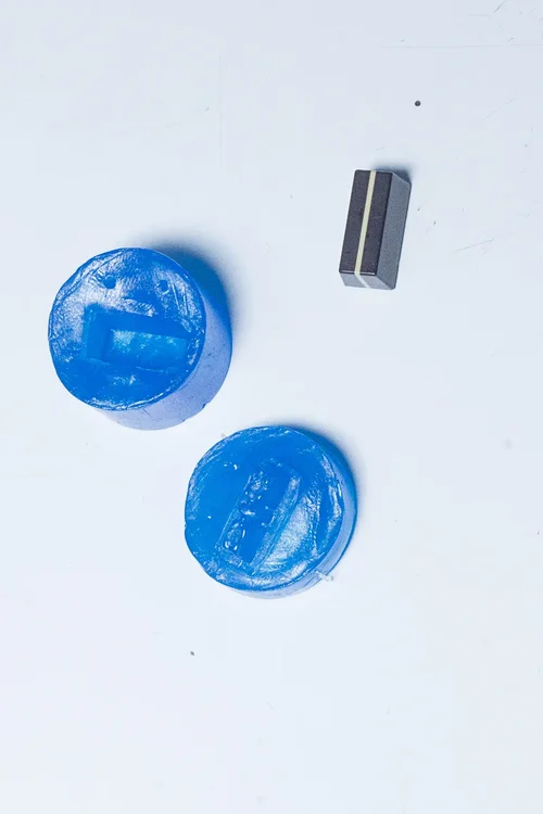

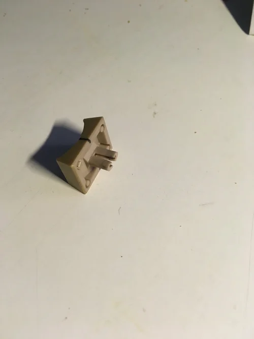

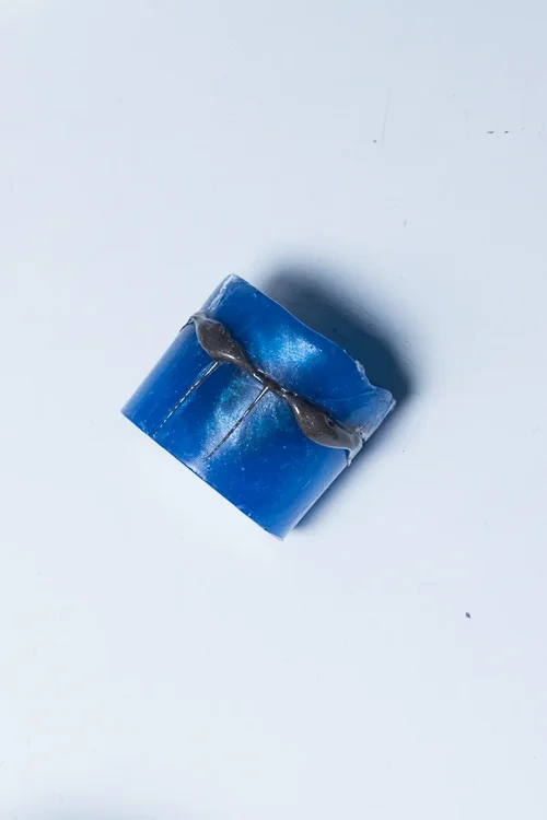

zuerstmal einfach... Low Budget, einfach, schnell und mit Materialien, die man zu Hause hat oder günstig kaufen kann
es gibt ein günstiges und einfach zu handhanbendes Abform-Material,
das nennt sich einfach Blue Stuff
bei Zimmerthemperatur etwa so hart wie Hartgummi
erwärmt auf 100°C wird es weich wie ein gut durchgekautes Kaugummi
man kann es einfach im Wasserbad mit kochendem Wasser erwärmen
und einen Gegenstand damit abformen
die Form kann man mit mittelviskosen oder kneteähnlichen Epoxid-Massen, wie Miliput oder 2K Flüssigmetall oder auch flüssigen PU / oder Epoxid Giesharzen füllen
die sich anschliessend lackieren und bekleben lassen
das kostet nicht viel und die Ergenisse sind... sagen wir mal: ausreichend (>Funktion),
wenn man nicht 100% Repro-Part benötigt (>Sammler)
Habe mir jetzt aber Material bestellt und werde in ein Paar Tagen in einem 2. Teil zeigen,
wie man da noch bessere Ergebnisse erzielen kann, die vielleicht sogar Sammlern als vollwertiges Repro-Part dienen könnten
mit speziellem Abform-Silikon und PU Resin/ Giessharz, welches man beliebig einfärben kann
Aber
erstmal die günstige und schnelle Variante:

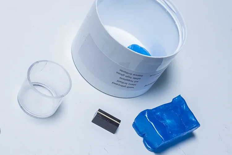

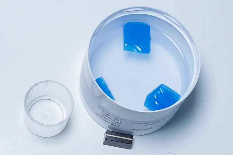

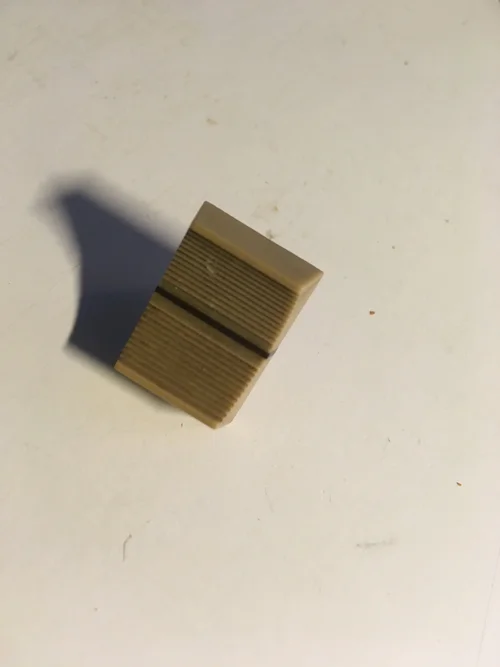

Blue Stuff (ca. 10.- - 15.- , mehrfach wieder verwendbar > einfach wieder einschmelzen) und heisses Wasser
und ein kleines Döschen als Formenkasten ( Tedi im Cent Bereich)
im Wasserbad (kochend) erhitzt

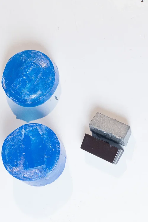

dann knetet man das Blue Stuff kurz homogen, drückt es in seinen Formkasten und drückt anschliessend das
abzuformende Teil hinein und lässt es erkalten....

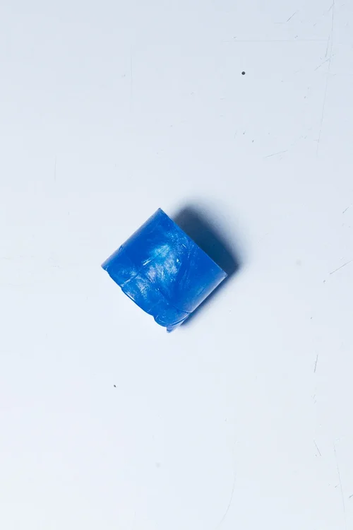

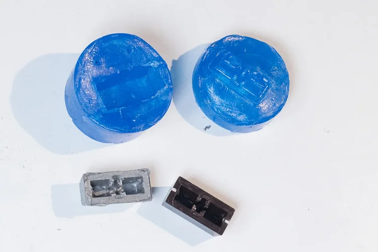

für eine 2-teilige Form erhitzt man in der Zwischenzeit ein 2. Stück BS
welches man dann einfach fest auf den erkalteten 1. Teil der Form presst und zwar so, dass es sich auch gut in vorhanden Hohlräume drückt
das warme BS verbindet sich NICHT mit dem erkalteten, sodass KEIN Trennmittel erforderlich ist:
DX7-Aufbereitung-Fadercap-abguss-easy (3 von 9).webp DX7-Aufbereitung-Fadercap-abguss-easy (4 von 9).webp

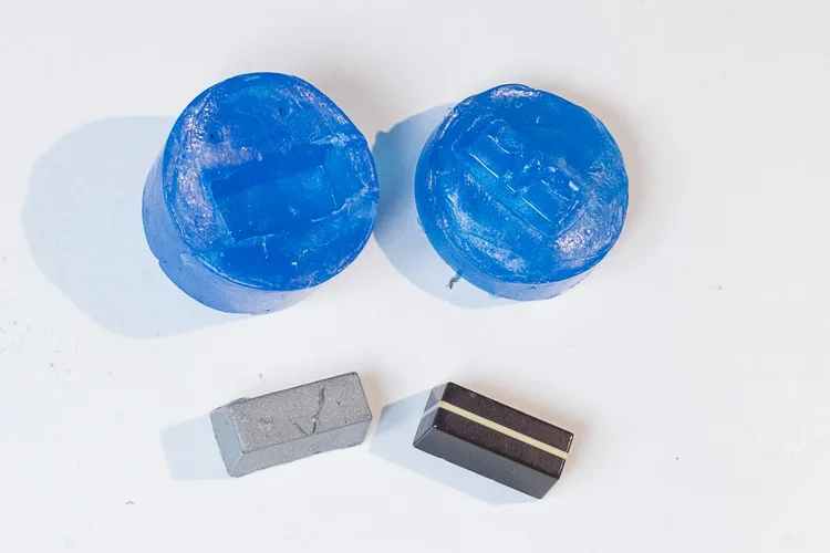

so erhält man eine zweiteilige Form , die nach dem entnehmen aus dem Formenkasten (den muss man dabei zerstören)
und dem entformen des Ur-Modells, so aussieht:
DX7-Aufbereitung-Fadercap-abguss-easy (5 von 9).webpDX7-Aufbereitung-Fadercap-abguss-easy (6 von 9).webp

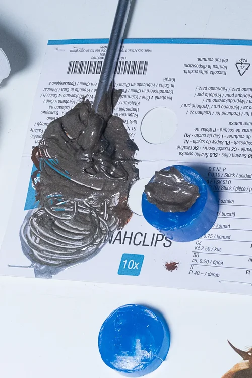

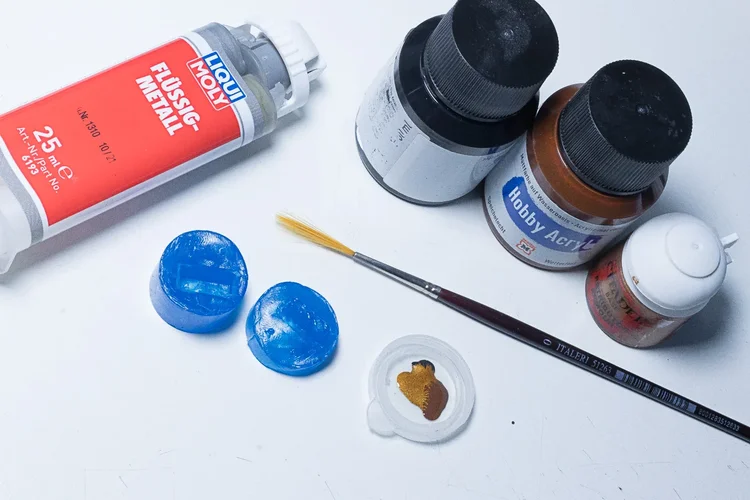

dann mischt man sich seine Giessmasse.... ich habe hier 2K Epoxid Harz-Flüssigmetallklebstoff verwendet
davon füllt man ausreichend in Teil 1 der Form
und presst dann den 2. Teil der Form fest drauf ...überschüssiges Material quescht sich einfach raus
das mit dem Einfärben des Harzes mit Acryl, ging in die Hose...nicht machen!

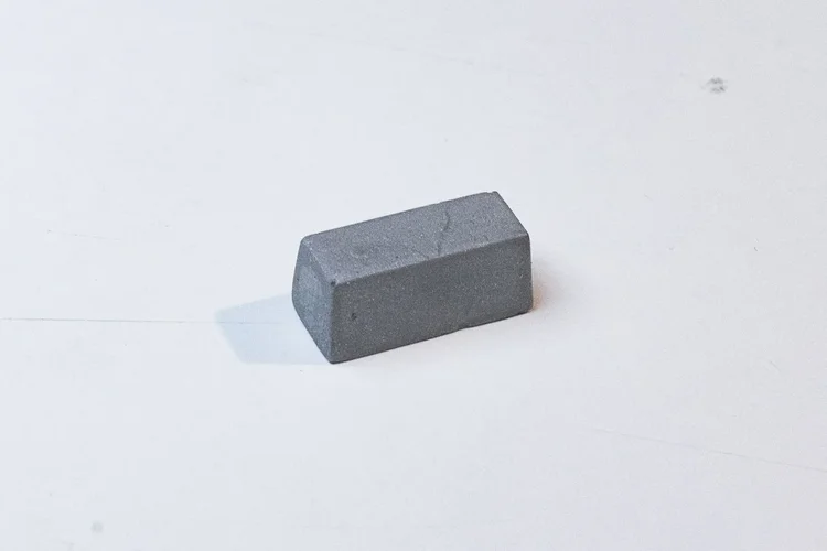

nach dem aushärten haben wir einen Rohling....

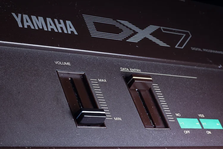

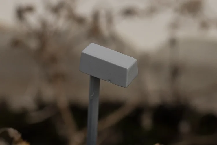

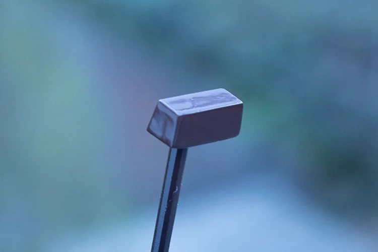

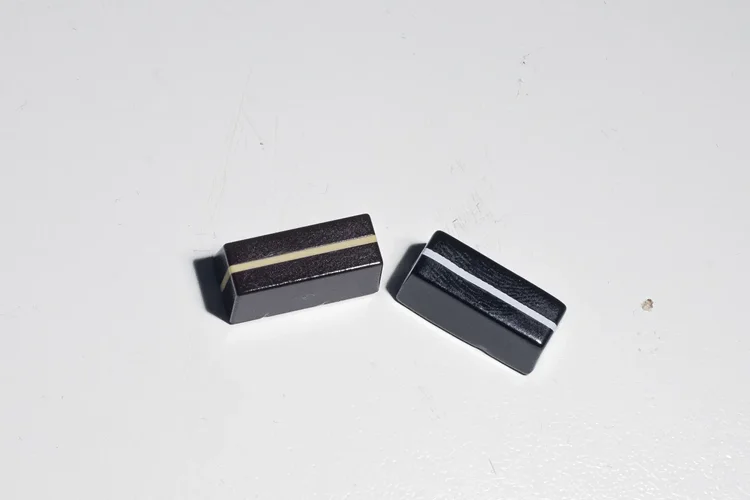

...den wir nach dem völligen aushärten, entgraden, glatt schleifen und grundieren...
DX7-Aufbereitung-Fadercap-abguss-easy-B (2 von 5).webpDX7-Aufbereitung-Fadercap-abguss-easy-B (3 von 5).webp
DX7-Aufbereitung-Fadercap-abguss-easy-B (5 von 5).webpDX7-Aufbereitung-Fadercap-abguss-easy-Brown (1 von 4).webp

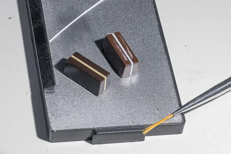

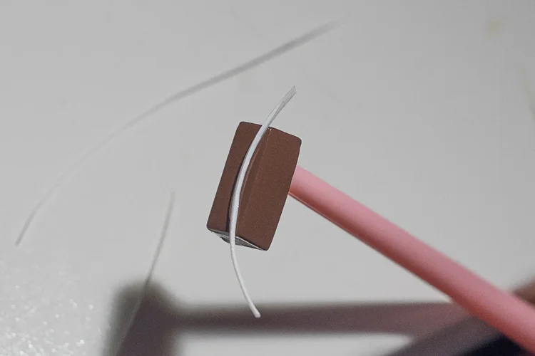

...lackieren und mit einem zurechtgeschnittenen Streifen weisse Decal-Folie (Wasserschiebefolie) bekleben
DX7-Aufbereitung-Fadercap-abguss-easy-Brown (2 von 4).webpDX7-Aufbereitung-Fadercap-abguss-easy-Brown (3 von 4).webp

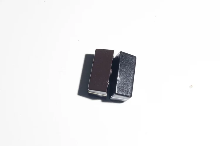

das anfangs verwendete Braun war zu hell, also habe ich das ganze nochmal in Schwarz wiederholt
was jetzt zu dunkel ist, aber ok... zum Schluss eine Schicht matten Klarlack zum fixieren des Decals:
DX7-Aufbereitung-Fadercap-abguss-easy-Black (1 von 5).webpDX7-Aufbereitung-Fadercap-abguss-easy-Black (2 von 5).webp
kann sich schon sehen lassen, funktioniert.... aber da ist noch Luft nach oben.... vorallem farblich....

Lässt sich das Flüssigmetall anschließend mit einem Cutter „schnitzen“, wie Kunsstoff? Also zB. einen Grat antfernen?
Oder ist das Zeug eher spröde und splittert?
ja
das ist anfangs noch ziemlich flexibel und lässt sich dann sehr gut mit Cuttern schneiden
wenn es härter geworden ist, lässt es sich schleifen, bohren, sägen...
unsauberkeiten, wie kleine Luftblasen kann man einfach mit Feinspachtel oder Filler verspachteln und
am Ende mit beliebigen Lacken lackieren

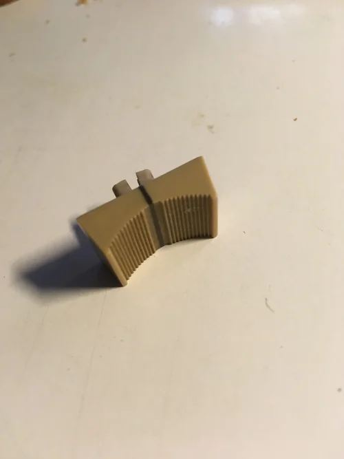

Ich hätte da eine Anfrage über 33 Fader-Knöpfe für ein Yamaha-Pult:
(und bevor einer meint, die gäbe es sicher bei Mouser oder so: Nöö, gibt es leider nicht, und ähnliche andere passen auch nicht - die allgemein verfügbaren Knöpfe erwarten alle, dass der Faderschaft einige mm über die Frontplatte rausschaut. Bei diesem Pult endet der Faderschaft knapp 1mm über der Frontplatte)
Ein Original kann ich bereitstellen,

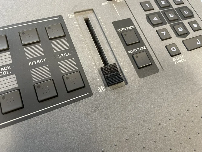

Ich hab neulich einige bunte Faderknöpfe für ein Yamaha 01v96 gedruckt.
Basis war diese Vorlage:
Evtl. kannst Du das als Ausgangspunkt für eine passende Konstruktion nehmen.
die 01V-Fader haben unten einen Schlitz für den aus der Pultoberfläche ragenden Fadersteg.
Wenn Du eine stl-Datei für deinen Fadertyp gebastelt bekommst (welches Yamaha-Pult ist das?),
kann ich Dir gern ein paar Knöpfe in PLA drucken.

Solche gibts tatsächlich bei Mouser zu kaufen
RM2408 Baujahr Ende der 70er
