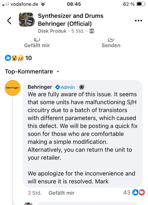

Von den rund 15 böllinger kisten, die ich bisher offen hatte, her, würde es mich wundern, wenn das sh irgendwas mit firmware zu tun hätte, es sei denn, der ganze lfo ist auch von der cpu. Nehme an, da hat einfach jemand ne falsche rolle kondensatoren bei der pick n place maschine aufgespannt. Habe aber selbst keins dieser teile, von daher…
Sowas vermute ich auch. Und offensichtlich hatten sie S&H bei der QS nicht überprüft oder die Überprüfungstiefe war nicht ausreichend genug, daher sind die Teile mit dem Fehler rausgegangen.
Solange nix offizielles innerhalb einer woche kommt von behringer, würde ich selbst das teil zurückschicken. (Zu faul, bei fb zu gucken, obs da ne verlautbarung gibt.) fehler passieren halt mal, auch wenn sie manchmal echt peinlich san..
So war auch mein Plan. Bisher gab es auf Facebook keine offizielle Verlautbarung dazu, auch in der Gruppe mit Anmeldung wird es nicht wirklich großartig diskutiert.
  • #243
Also Hardware-Thema, wie bereits gedacht. Habe die Rücksendung gerade veranlasst. Schade, das Teil klingt gut. Werde es mir zu einem späteren Zeitpunkt nochmal bestellen.

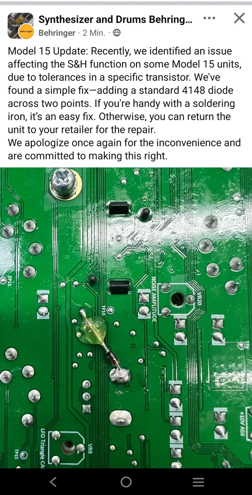

Ich vermute mal, daß der Tropfen Heißkleber dafür da ist, daß die Diode nicht Kontakt mit den dazwischen liegenden Lötpunkten bekommen kann, zur Isolation eben.
Besser wäre da ein Stück Schrumpfschlauch über das "lange Bein" der Diode. Dann kann man sich das Gebatze sparen.

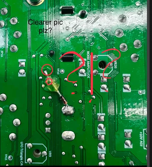

Jo, mein statement ist nicht gegen leute, die das hier linken! Allein, sowas sollte man ggf böllinger vermitteln, weil uneindeutigkeiten hier andere folgen haben können, als uneindeutige featurebeschreibungen auf ner packung, Ich sag das auch als jemand, der selbst schlechte bilder postet :)
  • #256
Das ist doch nicht deren Ernst, dass die User jetzt selbst einen Easy-Lötfix durchführen können/sollen? Und dann wird das so dilletantisch mit Heißkleber als Isolation auf FB gezeigt, statt es richtig zu machen.
Ich probiere ja selbst immer mal wieder gerne Geräte von denen, aber Alter Verwalter, da weißt Du doch ganz genau wie die Bude tickt ...
Beim nächsten Defekt des selben Gerätes innerhalb der Garantiezeit macht dann Thomann / Behringer die Kiste auf und sagt: "Kein Garantiefall, wurde selbst
dran rumgefummelt ..."?
ich hab das eh nicht als angriff gesehen, wollte nur (nochmals) darauf hinweisen, dass das Pic von Behringer ist.
btw, ich würde (auch wenn ich es könnte) da nie selbst daran herumbasteln. schließlich zahlt der kunde auch vollpreis und hätte ein vollständiges gerät verdient.
