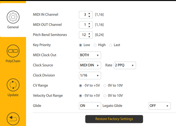

hi, ich habe Probleme mit dem Midi Thru beim Model 15, wenn ich Model D und Model 15 Reihe hänge geht es nur wenn der 15 als letzter dran ist. Wenn ich den D an den 15 hänge kommt gar nix beim D an. Ich vermute das das Midi Thru vom 15 irgendwas wegfiltert. Firmware Update habe ich gemacht.
Hat das sonst noch jemand ?
  • #216
Ich habe keinen Model 15, aber bei Behringer gibt es für einige Synths einen oder mehrere „forward“ Optionen für MIDI in Synthtribe. Hast Du da schon nachgeschaut?
  • #217
Das habe ich: aber mal an allem rumgespielt, aber keine Änderung gemerkt, Habe aber auch nicht immer das Gerät an und ausgemacht, falls das notwendig sein sollte.
M.i.a.u.: HairyHands
  • #218
Ah okay, den Parameter gibt es bei dem Synth also nicht. Welche Verbindung geht denn nicht? MIDI in zu MIDI through oder USB in zu MIDI through? Falls letzteres, dann müsste Behringer da Softwareseitig nachbessern.
  • #219
kein Usb, so wie man es früher halt gemacht hat, alle schön hintereinander. Throu raus, In rein. Oldschool.
Was mich wundert, eigentlich sollte es eine option geben mit der man den Midi Kanal des Model 15 entweder über die Software oder die DIP Schalter einstellen kann. Aber das gibt es ja hier nicht. Vielleicht wissen die selber noch nicht was die machen wollen. Ich habe es jetzt andersrum verkabelt und warte mal auf eine neue Version der Software. Synthtribe 2.7.8 ist gerade aktuell.

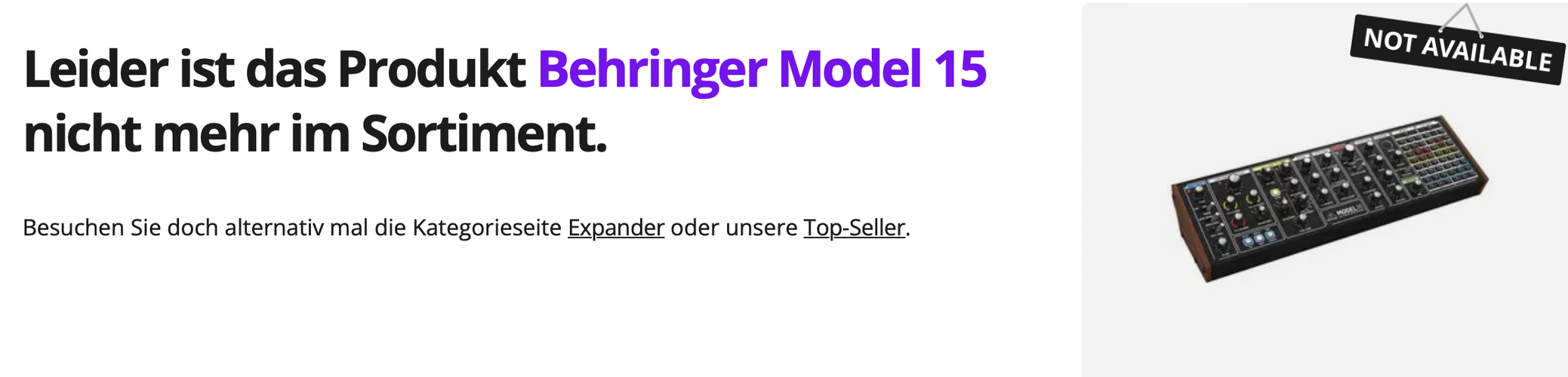

Thomann hat das Model 15 jetzt aus dem Sortiment genommen. Gab wohl zu viele Probleme. Ich selbst habe auch eine Rezession geschrieben, aber anstatt die Rezession zu veröffentlichen ist jetzt der Synth verschwunden.
Ich werde meinen jetzt zurückgeben. Dann warte ich in Ruhe ab bis eine gefixte Version veröffentlicht wird, und warte dann noch etwas länger ab ob die dann auch bei Kunden funktioniert. Und dann kaufe ich mir wieder einen.

Music Store hat ja auch schon den MS-1 MK 1 als Version 2 verkauft. 😉
Wenn bei Thomann ein Gerät ausverkauft ist und sie nachbestellt haben, steht dort eine andere Meldung. „Aus dem Sortiment genommen“ deutet darauf hin, dass sie den Verkauf derzeit aktiv blockieren.
  • #227
Macht ja auch keinen Sinn, den jetzt zu verschicken.
  • #228
Nein, ist aktuell nicht mehr im Sortiment, nicht mehr bestellbar und auch nicht mehr vorbestellbar.

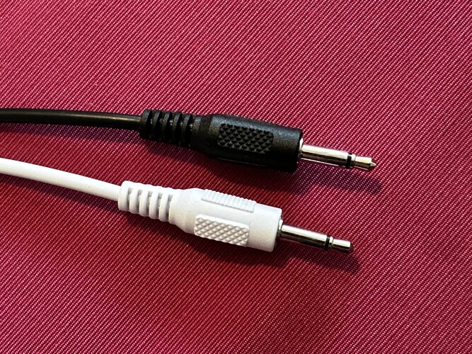

Sorgfältig wie ich bin, habe ich die beiliegenden Patchklabel natürlich schon zu meinen anderen sortiert. Da ich den Behringer Model-15 nach langem Überlegen auch aufgrund des S&H Fehlers zurückschicken werde, brächte ich eine kurze Info, wie viel Patchkabel in der Verpackung waren und welche Farben sie hatten. Wenn ich mich richtig erinnere, waren es je ein Schwarzes und Graues, aber ich bin mir nicht mehr sicher. Besten Dank und viele Grüße.
  • #230
Bei mir waren zwei Stück dabei, ein schwarzes und ein weißes:

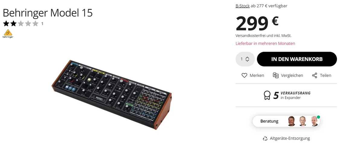

Rückruf, Austausch oder Reparatur lohnt sich nicht, also werden sie mit dem Preis der ersten Batch runter gehen, um sie trotz des Fehlers, der als Feature verkauft werden könnte, loszuwerden. Wie die anderen, ähnlichen Synths, könnte es sich bei 200 Euro einpendeln. Eine mk2 wäre irgendwann möglich, aber das hängt von vielen Faktoren ab.
Das Teil ist übrigens wieder bestellbar:
  • #234
Vielleicht verkaufen sie die reklamierten Geräte einfach als B-Stock
  • #235
Stimmt. Aber "Lieferbar in mehreren Monaten". Thomann sammelt also schon wieder Bestellungen, geht aber nicht davon aus dass es schnell eine gefixte Version gibt. Meine Rezession haben sie dazu jetzt auch veröffentlicht.
