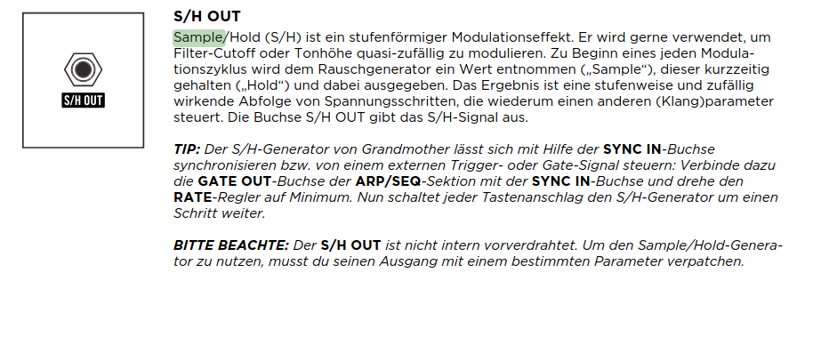

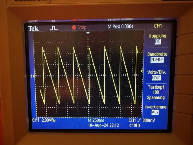

Ich habe heute meinen Behringer Model 15 bekommen, und komme irgendwie nicht mit dem S&H klar. Ich habe S&H output nach OSC1 CV input gepatched. Ich hätte eigentlich erwartet, dass ich jetzt den berühmten Computer Beep sound bekomme, und die Geschwindigkeit mit dem LFO Rate Regler einstellen kann. Stattdessen bekomme ich nur einen verzerrten Sound von Oszillator 1.
Hat das schon jemand probiert? Habe ich das Prinzip falsch verstanden? Ist mein Model 15 kaputt? Haben alle Model 15 einen Design-Fehler?
Fragen über Fragen...
  • #159

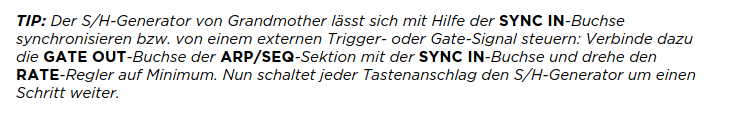

Ich vermute mal, daß wie bei der Moog Grandmother die S&H Geschwindigkeit vom LFO gesteuert wird. Hier der entsprechende Ausschnitt aus der Moog Anleitung. Das dürfte beim Model 15 genauso sein.
Ja, korrekt. Diesen Abschnitt habe ich vorher auch gelesen, da Behringer ja keine eigene Anleitung liefert. Die überlassen es Moog, die Anleitungen für ihre Synths zu schreiben...
Und genau so habe ich es gemacht. Wie ich oben geschrieben habe, den S&H Ausgang mit dem CV Eingang für Oszillator 1 verbunden, und mit dem LFO RATE Regler gespielt. Selbst bei sehr langsamen Einstellungen des LFO liefert OSC1 nur ingendein verzerrtes Zeug, das ich so noch nie zuvor gehört habe. Definitiv eine Audio-rate Modulation, obwohl der Trigger für den S&H ja vom LFO kommen sollte. Aber eine, die irgendwie komisch und kaputt klingt.
Daher meine Vermutung, dass mit meinem Model 15 irgendws nicht stimmt. Sobald sich hier jemand findet, der ebenfalls das Model 15 hat, würde ich mich freuen wenn es mal jemand ausprobieren könnte. Wenn's nur bei meinem Gerät so ist, muss ich umtauschen.

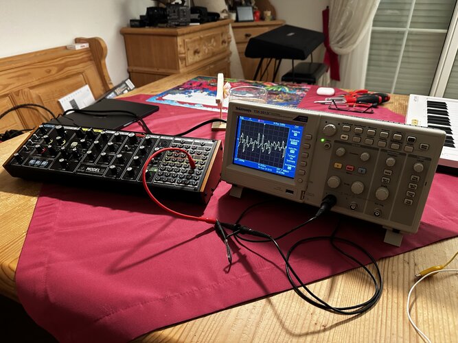

OK, hab's direkt noch gemacht und das Oszilloskop angeschlossen:
Hier der Ausgang des LFO, wenn er auf Sägezahn gestellt ist, bei sehr niedriger Frequenz. Sieht gut aus:LFO.jpeg

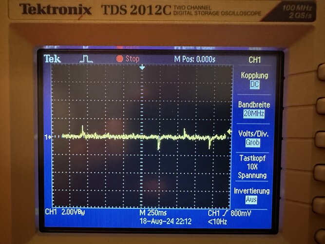

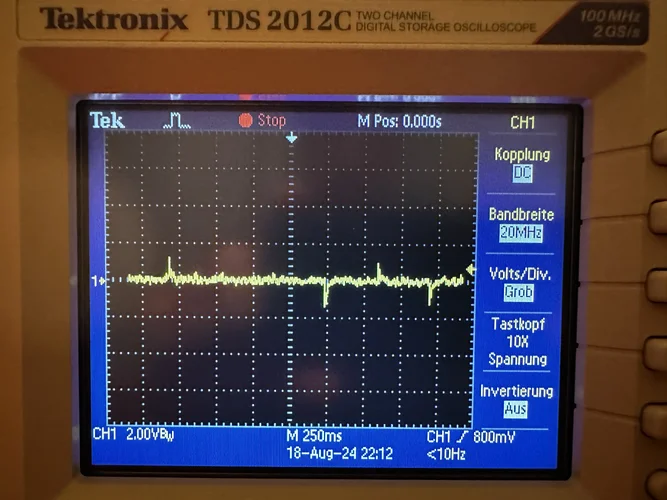

Und jetzt der S&H Ausgang, bei derselben langsamen LFO Frequenz. Wie man sieht, ist das Signal völlig unbrauchbar:

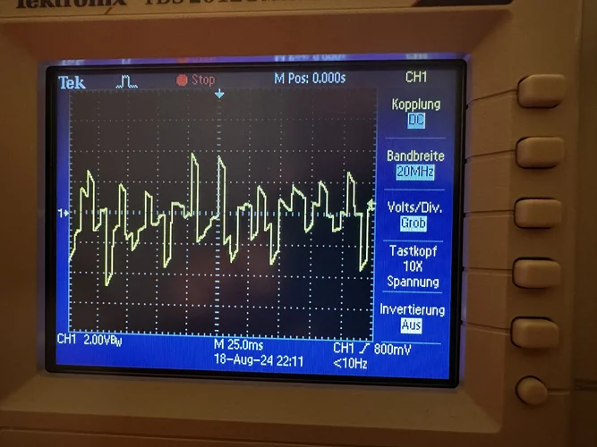

Stellt man den LFO schneller (im Audio-Bereich), nähert sich das Bild einem sehr unsauberen S&H an:
Das erinnert zwar ein wenig an einen (verzerrten) S&H, aber er sieht halt nur bei hohen Frequenzen im Audiobereich so aus. Klassische langsame S&H Modulation, egal ob für den Oszillator oder den Filter, funktioniert überhaupt nicht. :evil:
Auf YouTube habe ich jemanden gebeten, das auch auszuprobieren. Selbes Ergebnis. Betrifft also nicht nur mein Gerät.

Angeblich ist der LFO rein analog. Diese Frequenzabhängigkeit des S&H Ausgangs sieht mir auch nach einem analogen Phänomen aus. Da wird vermutlich mit Firmware nicht viel zu machen sein.
Wundere mich aber auch, dass das so ausgeliefert wird. Die haben das Ding bereits vor zwei Jahren gezeigt, und jetzt wird erst geliefert. Das kann mir doch keiner erzählen, dass die in der Zeit niemals den S&H ausprobiert haben?
