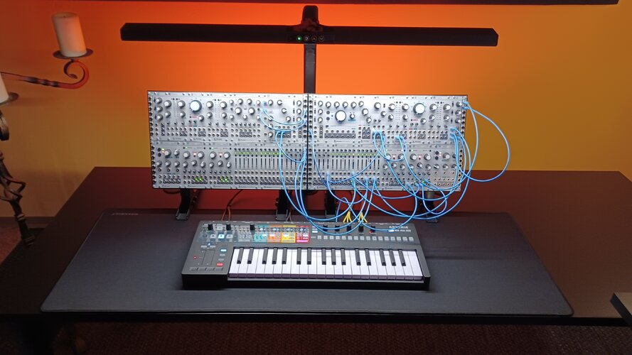

Nö, im Ernst. Sich wiederholende rhythmische gestufte Modulationen aus z.B. LFOs und Envelopes, quasi shift register oder auch quasi samplerate Reduzierung usw.
Hier einfach mal als Beispiel. Zwei LFOs (nicht geclockt, beide werden nach 16 Steps geresettet) in einen Mischer und dann in ein S&H, das im Sequenzertakt geclockt wird. Das S&H moduliert dan Filter Cutoff.
Das klingt cool, wer spielt denn da?
Mein kleines Mutable Instruments Eurorack.
Bin aber echt am Überlegen ob ich nicht für die Klangerzeugung z.B. ein Proton oder Neutron und ein Model15 nehmen soll. Da wäre schon mal das wichtigste vorverdrahtet und es gäbe trotzdem noch viele Patchpunkte.
M.i.a.u.: moogli, chakko, ASJ und 2 andere
