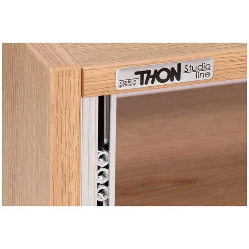

ich hab ggf. die Möglichkeit an einen Korg TR-Rack anzukommen, ein schöner Rompler. Ich suche nach einem schönen Holz-Rack. Das müsste ein 19" 1U Rack sein. Kennt jemand Shops im Internet, außer Etsy, wo man ein vorgefertiges kaufen kann? Ich such das Internet ab, find aber nichts. Das verwundert mich, weil der 1U ja auch ein Standard ist.

… 1U in Holz habe ich bei den üblichen Lieferanten auch noch nie gesehen. Wieso kein 2U mit einer 1U Rackblende? Der Wärmeentwicklung beim TR kann etwas Luftzirkulationsraum nicht schaden.

… die Teile von Thomann kann ich empfehlen. Ich verwende welche in schwarz und in weiss (keine in Eiche).
Zusammenbau geht einfach und schnell. Im Studio habe ich auch einige in massiver Echtholzausführung. Die sind allerdings auf Mass vom Schreiner gefertigt. Da wäre dann auch eine 1U Version realisierbar (Holz nach Wunsch).
Ist eine Frage des Budgets.

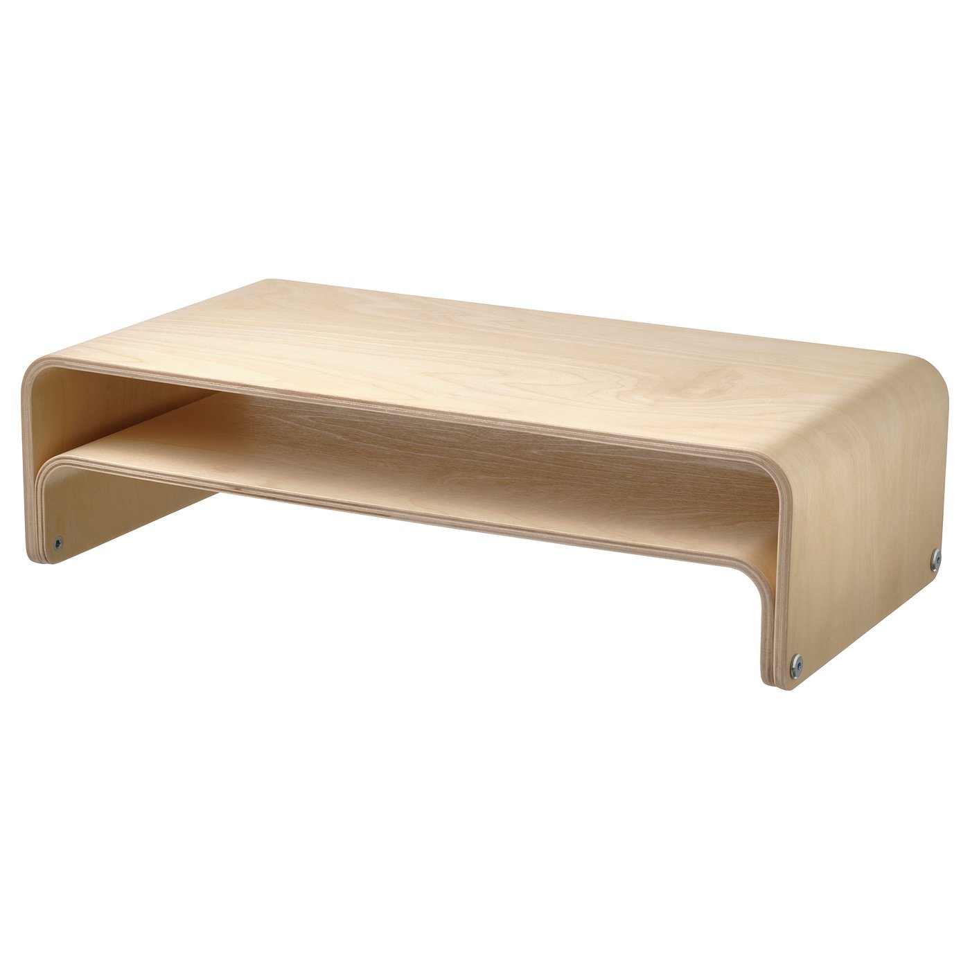

Oder vielleicht ein IKEA Hack?
Das kleine Fach hat zufällig das passende Maß 19 Zoll / 1 HE

das ist ja nice. da kann ich unten drunter sogar noch meine Wavestation A/D stellen ;-)
Korg Wavestation A/D
435 x 262 x 45
Korg TR-Track
482 x 264 x 45
die Höhe der beiden Geräte (4.5 cm) lässt sogar noch Luft nach oben, so dass die Abwärme abfließen kann, weil die Höhe der beiden Ebenen jeweils 7 cm ist. Allerdings kann ich es da nicht festschrauben.
