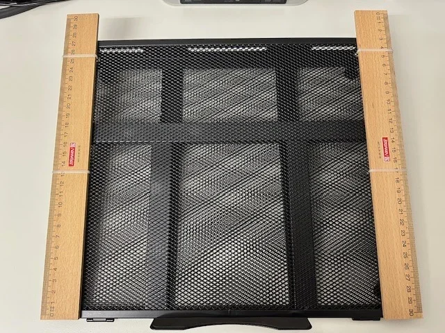

Da ich etwas für meinen Synth-Tisch suche, habe ich gestern einen Laptop-Ständer bei der Amazone bestellt, der - auch mit Decksaver - theoretisch passen sollte:
https://www.amazon.de/dp/B09WNFVB87?ref=cm_sw_r_ud_dp_5S54XSCVTT68P50JQGA8&ref_=cm_sw_r_ud_dp_5S54XSCVTT68P50JQGA8&social_share=cm_sw_r_ud_dp_5S54XSCVTT68P50JQGA8&newOGT=1
Durch das Gitter ist unter dem Gerät etwas mehr Platz für die Wärmeabfuhr. Ähnliche Ständer gibt es auch mit Lüftern. Wegen der damit verbundenen Geräuschentwicklung, möchte ich es aber erstmal ohne versuchen.
Der geringe Neigungswinkel (Höhe hinten: minimal 4 cm) kommt mir sehr entgegen. Bezogen auf die Pads, halte ich einen großen Winkel auch aus ergonomischer Sicht für nicht sinnvoll (Computer-Tastaturen sollten ja auch nicht angewinkelt werde, um die Handgelenke zu schonen). Für die Lesbarkeit des Displays wäre ein steilerer Winkel hingegen besser. Was bei mir, aufgrund der dahinterstehenden Geräte, jedoch nicht geht.
Ob der günstige Ständer fürs Push wirklich taugt, werde ich berichten, sobald dieser geliefert wurde...
  • #1.217
Grundsätzlich passt das Push auf den Laptop Stand von Amazon. Die hinteren Gerätefüße liegen allerdings nur knapp auf, weshalb ich an dem Stand zwei stabile Holzlineale mit Kabelbindern befestigt habe. Nun steht das Push mit allen vier Füße sicher auf dem Stand. Das Teil ist wirklich stabil. Wackeln tut da nix - zumindest, wenn der Stand auf die geringste Neigung eingestellt ist.
PS: Decksaver passt auch. Liegt vorne nur nicht richtig auf dem Push auf (sondern auf der Kante vom Stand).
