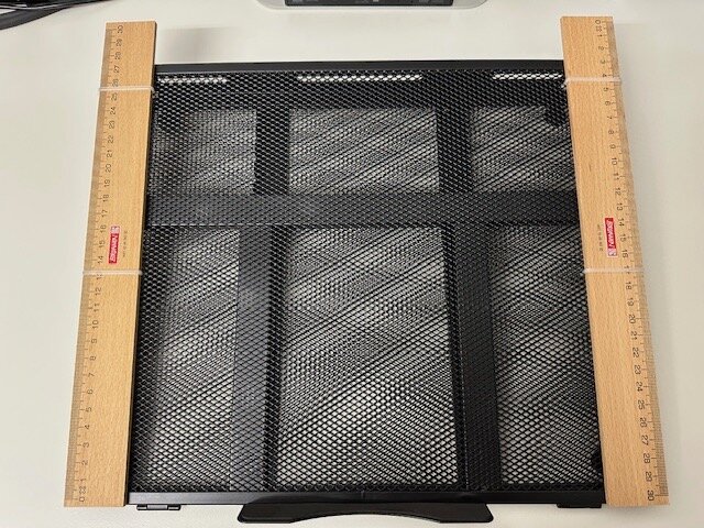

Da ich etwas für meinen Synth-Tisch suche, habe ich gestern einen Laptop-Ständer bei der Amazone bestellt, der - auch mit Decksaver - theoretisch passen sollte:
https://www.amazon.de/dp/B09WNFVB87?ref=cm_sw_r_ud_dp_5S54XSCVTT68P50JQGA8&ref_=cm_sw_r_ud_dp_5S54XSCVTT68P50JQGA8&social_share=cm_sw_r_ud_dp_5S54XSCVTT68P50JQGA8&newOGT=1
Durch das Gitter ist unter dem Gerät etwas mehr Platz für die Wärmeabfuhr. Ähnliche Ständer gibt es auch mit Lüftern. Wegen der damit verbundenen Geräuschentwicklung, möchte ich es aber erstmal ohne versuchen.
Der geringe Neigungswinkel (Höhe hinten: minimal 4 cm) kommt mir sehr entgegen. Bezogen auf die Pads, halte ich einen großen Winkel auch aus ergonomischer Sicht für nicht sinnvoll (Computer-Tastaturen sollten ja auch nicht angewinkelt werde, um die Handgelenke zu schonen). Für die Lesbarkeit des Displays wäre ein steilerer Winkel hingegen besser. Was bei mir, aufgrund der dahinterstehenden Geräte, jedoch nicht geht.
Ob der günstige Ständer fürs Push wirklich taugt, werde ich berichten, sobald dieser geliefert wurde...
  • #1.217
Grundsätzlich passt das Push auf den Laptop Stand von Amazon. Die hinteren Gerätefüße liegen allerdings nur knapp auf, weshalb ich an dem Stand zwei stabile Holzlineale mit Kabelbindern befestigt habe. Nun steht das Push mit allen vier Füße sicher auf dem Stand. Das Teil ist wirklich stabil. Wackeln tut da nix - zumindest, wenn der Stand auf die geringste Neigung eingestellt ist.
PS: Decksaver passt auch. Liegt vorne nur nicht richtig auf dem Push auf (sondern auf der Kante vom Stand).

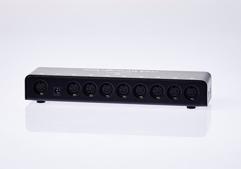

Hallo zusammen. Ich habe derzeit 2 Probleme:
1. Ich verwende Push3 im Standalone Modus und möchte Midi Daten von Push zum MID CV Interface meines Modularsystems senden. Via TRS kommen Sie an, via 2xAbleton TRSA Adapter und 5pol DIN Midi Kabel kommen Sie an. Tausche ich eine TRS A Adapter von Ableton auf Befaco RTSA, der sonst im Studiobetrieb funktionert, so kommt kein Signal mehr an. Ebenfalls sobald ich eine Trough Box (aktiv, Kenton Throu 5 oder CME MIDI Thru5 WC) verwende (mit den funktionierenden Kabeln) wird kein Signal empfangen.
2. Wenn ich Push 3 via TRSA Adapter via 5-pol DIN direkt an den 5-pol DIN Midi In eines Instrumentes anschliesse, so kommen dort keine Signale an. (Mother 32 oder Korg Modwave)
Die Midi Kanäle sind alle korrekt zugewiesen, kein weiteres Equipment verwendet, Push ist in den MIDI Settings auf external Port eingestellt. Jedes einzelne Kabel, Adapter, Instrument etc. funktioniert mit im Studiobetrieb mit Arturia 16Rig als Audio Interface einwandfrei. Push habe ich einem kompletten Reset unterzogen, die Probleme bestehen weiter.
Frage 1: Wie kann ich Push3 mit einer Midi Through Box verwenden?
Frage 2: Wie kann Midi mit einen Ableton TRS Adapter auf 5-pol DIN Kabel zum Instrumenten 5-pol DIN senden?
Danke Euch für Eure Erfahrungen & Hilfe!
