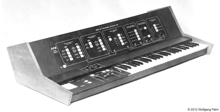

Ohne die Schaltpläne zum 1003 gesehen zu haben: der 1003 basiert auf den Schaltungen des 1020 und ist zudem von einem Prozessor kontrolliert, also sind es DCOs - steht so auch auf dem Frontpanel.
Die Quellenlage zu den frühen PPG Synths ist recht dürftig, aber zum 1020 gibt es etwas, was in Richtung Schaltplan geht:
Wenn man dort scharf hinsieht, so erkennt man einen hoch getakteten Master VCO, der über einen Teiler (genauer ripple carry binary counter CD4024) für die Oktaven auf einen weiteren CD4024 geht, der zusammen mit einem CD4029 Up/Down Counter und einem kleinen R2R Netzwerk 56k, 110k, 220k, 430k und noch etwas Verschaltung die Schwingungsformen digital erzeugt. Das sollten dann 4-Bit oder 16 Stufen sein. Das ist in meinen Augen ein DO und kein DCO, weil der von aussen getaktete analoge Saw-Core fehlt.

Der PPG 1003 Sonic Carrier hatte ja schon DCO verbaut das war 1976, vor 49 Jahren und der 1003 war ja der erste Speicherbare Synthesizer überhaupt gewesen der SCI Prophet 5 kam 1978 raus, und der Prophet 5 hat keine DCO aber auch ne CPU verbaut den Zilog Z80, also wenn man es so nimmt ist auch der Mega Kult Synth von Dave Smith (teilweise) Digital. Steinigt mich jetzt nicht, bitte keine Diskkusionen deswegen . Hätte ich Kohle würde ich mir den neuaufgelegten Prophet 5 holen oder noch besser den 10. Oder einen anderen neueren Propeten? Bestimmt auch geile Synths.

Der PPG 1020 hatte schon DCOs und war der Nachfolger des PPG 1002 mit seinen analogen VCOs. Wolfgang störte sich an den 3 Minuten Aufwärmphase der analogen VCOs.

Sorry fürs OT aber vielleicht kann ein Mod die Beiträge zum 1003 auslagern? Ohne die Schaltpläne zum 1003 gesehen zu haben: der 1003 basiert auf den Schaltungen des 1020 und ist zudem von einem Prozessor kontrolliert, also sind es DCOs - steht so auch auf dem Frontpanel.
Also ich selbst unterscheide nicht zwischen DO und DCO. Der 1003 wird von einem Microprozessor gesteuert, da geht für mich die Definition DCO voll in Ordnung.
Es gibt schon Unterschiede zwischen einem zeit- und werte-diskretem DO der eine Treppenspannung erzeugt und einem DCO, der einen analogen Sägezahn erzeugt, wobei die Frequenz quantisiert ist. Ob das nun ein Microprozessor steuert, ist dabei unerheblich. Der könnte auch einen VCO steuern.

Beim 1003 verwendete Wolfgang erstmalig einen Mikroprozessor. Einiges vom 1020 wurde übrigens auch im 360 verwendet: Ein VCO für eine Oktave,der über f-U-Wandler (Monoflop und Integrator) in einer Regelschleife hängt, Teiler für die Oktaven und Zähler mit diskreter DAC für die Waveforms.
