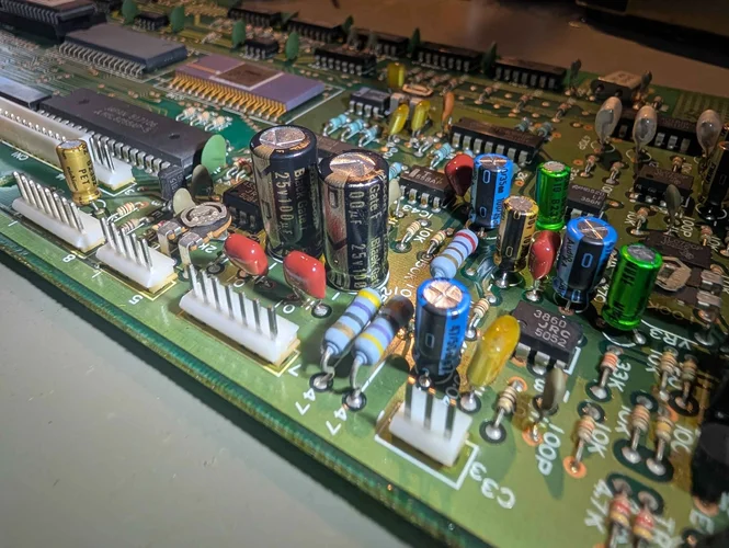

Nachdem ich beim Recapping eines Amiga 1200 auf die Diskussion Polymer oder Keramik gestoßen bin
und von den Jahren her bald die MC 909 mal bisschen Zuwendung gebrauchen könnte,
frage ich mich auf welchen Typ von Kondensator man so setzen sollte?
Mir wurde speziell beim Amiga von Keramikkondensatoren im Audioweg abgeraten,
nach bisschen YouTube und Suchmaschine merke ich das hier viele gegenteilige Aussagen bezüglich
Kondensatoren im Audiosignal gemacht werden.
Was sind eure Erfahrungen?

Wie hoch schätzt du die Wahrscheinlichkeit ein, dass einer der existenten Kondensatoren durch welche Art der Schwäche den Klang so beeinflusst, dass es Dir auffällt, und wie hoch die Wahrscheinlichkeit, dass das Du die SMD-Lötungen in der MC-909 beim Auslöten/Einlöten massakrierst bzw Kurzschlüsse beim Löten erzeugst?
Zur Diskussion um Polymer oder Kerko: ist die Qualität der in der MC-909 eingesetzten Wandler, die vorhandenen Sounds und der Rest Deines Equipments und Deine Abhörakustik so extrem gut, dass Du den Unterschied zwischen den beiden Kondensatorsorten hören wirst?

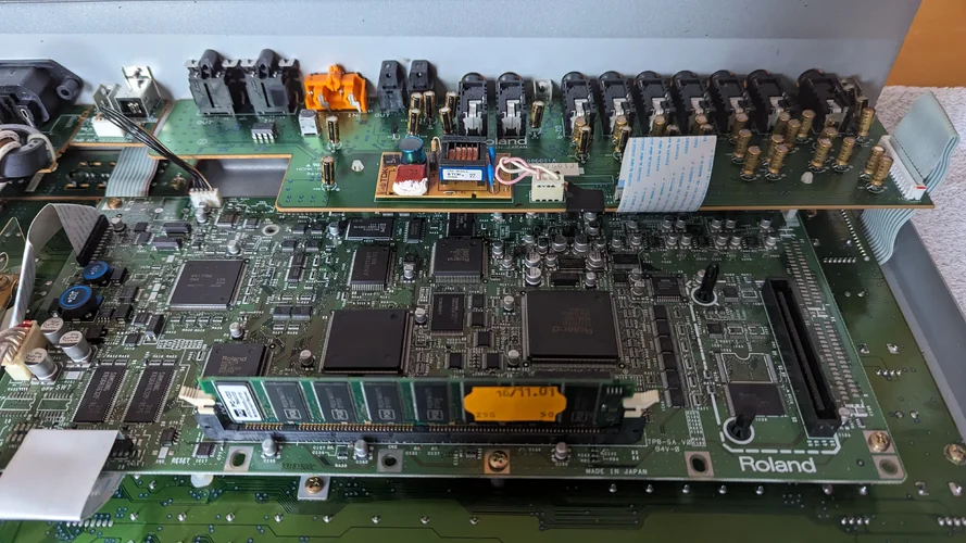

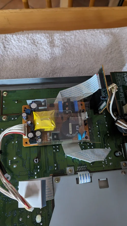

In alten Netzteilen kann sowas schon mal nötig werden, das Alter der MC909 ließe das zu, aber wissen kann man es nicht, sowas ist fast immer auf Verdacht.
Aber - kaputte Netzteile machen viel böses - mein Triggererlebnis ist mit einer Electribe MX, deren eigenes Netzteil irgendwann zu schwach war, nach stärkerem anbauen, ging das wieder. Das ist oder muss nicht Kondensator-Zeug sein, ist es aber meist - die Teile sind ja schon älter, war übrigens die "neuere", die ältere läuft noch normal.

MC909 wäre eines der letzten Geräte, bei denen ich an Modding denken würde.
OPVs tauschen ist viel einfacher und macht mehr Spaß bei Geräten mit gesockelten Chips, also eher ältere.
SMD Elkos tauscht man auch eher aus wenn sie Probleme machen, also wenn sie in der Nähe von Hitzequellen sind, das Gerät viel lief über viele Jahre. Im Audiopfad macht es zum Beispiel Sinn darüber nachzudenken, wenn da zu wenig Bass rüberkommt einen größeren reinzupflanzen, zum Beispiel bei Bodentretern die für Gitarre gedacht sind hier und da sinnvoll. Oder wenn die Höhen zu schwach durchkommen habe ich auch schon Kondensatoren und OPVs gegen bessere getauscht, wenn klar war, dass das im Schaltplan die richtige Stelle ist. Ziellos irgend was tauschen weil es besser werden könnte würde ich nicht machen. Ich mache das hauptsächlich um ein Defizit zu beheben, wenn ich denke dass die Entwickler nicht besonders gut gearbeitet haben oder zu viel an Komponenten gespart wurde oder sogar eine Kombination daraus. Also zum Beispiel überall 1k und 10k Widerstände um Typen- und Teilevielfalt zu verringern und bei den Kondensatoren das gleiche Prinzip. Sieht man oft in Schaltplänen. Da sind oft Erbsenzähler unterwegs und die Rollen am Bestückungsautomat für die Leiterplatten gibts nicht geschenkt. Gerade bei Kondensatoren ist da durch Verwendung gleicher Typen viel einzusparen (siehe Preislisten). Bei Widerständen ist es eher nur der Rüstaufwand und auch einfacher zu rechnen und merken, für die jeweilige Schaltung ist das jedoch dann nicht das optimum. Dafür gäbe es zu viele Parameter zu beachten, da es eigentlich sehr viele Freiheitsgrade gibt und letzlich wird auf copy und paste vertraut, dass das dort ja schonmal funktioniert hat. Dann kommt nochmal jemand und ersetzt noch ein paar Bauelemente gegen billigere/ähnliche, damit die Teilevielfalt verringert wird für den Einkauf und die Bestückung, und fertig.
Recapping ist ja normalerweise nicht das Anpassen von Bauteilewerten, sondern der Tausch gleich gegen gleich, bei Bedarf dann in vermeintlich besser. Dass ein Frequenzgang sich ändert, wenn man die Dimensionierung der Schaltung ändert, ist ja banal.
Kondensatoren haben neben der Kapazität und deren genauer Grösse (Stichwort Toleranz) natürlich noch eine Reihe von Eigenschaften, wie ESR, ESL, Dielektrische Verluste, Temperaturkoeffizient oder Mikrophonie. Ob das nun aber im NF-Anwedungsfall bei nicht komplett fehlbesetzten Entwicklern hörbare Unterschiede bringt? Bei Widerständen könnte man sich entsprechend Gedanken über Rauschen, Temperaturkoeffizient, Induktivität, Toleranz oder Nichtlinearitäten machen. Voodo und Mojo voran. Natürlich bekommt man auch SMD Kohleschichtwiderstände, die Carbon-film resistor RD41 series fällt mir hier z.B. ein. Aber wer verbaut so etwas exotisches?
Ich würde da eher einen Sinus sweep machen und nicht so einen mittigen Sound nehmen, der weder starken Bass noch viele Höhen hat. Und dass dann z.B. in einer FFT tracken (oder einfach die Amplitude betrachten, wenn der Sinus der quelle rein ist und am Ausgang rein genug bleibt, deshalb im Zweifelsfall FFT und ein langsamer sweep). Impulsübertragung dann wirklich mit einem Impuls, also maximale Amplitude, minimale Länge und somit maximale Steilheit. Das ist dann ein dynamischer Test, der andere ein quasistatischer Test. Vorher, nachher.
Bei der Schaltung sind möglicherweise noch weitere Kondensatoren parallel geschaltet. Kleinere Kondensatoren parallel zu den Elkos schalten ist recht üblich, wird auch gerne in Datenblättern empfohlen, wenn es nicht darum geht den letzten cent zu sparen.

Bei dem großen 400V Kondensator im Netzteil wäre ich auch schön vorsichtig. Direkt anfassen macht da möglicherweise nur einmal Spaß, wenn man ihn nicht vorher entlädt.
