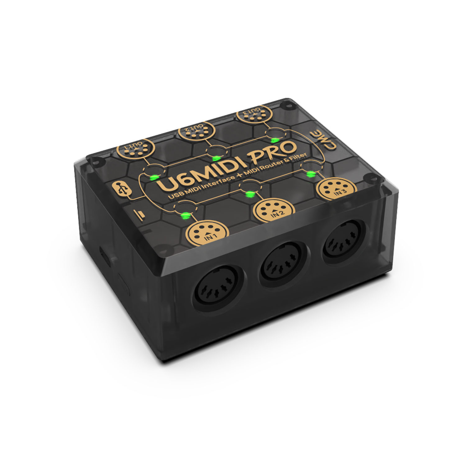

CME U6 MIDI Pro und Blokas MIDIHub kann ich beide empfehlen, hab ich selbst, bei der Größe Deines Setups wäre aber vielleicht ein MIO XL die bessere Wahl, zumal da auch USB Geräte dran gehen, solange sie keine Treiber brauchen.
Alternativ eine große MIDI Patchbay (gibts nur noch gebraucht, u.A. bei mir, je mach Modell) plus Interface, da kann man sich dann passende Routings erstellen, bei den Filtern wird’s allerdings bei den Meisten wieder eng, das können nur die MIDITemps wirklich pro Port und Kanal.
Oft reicht aber schon das reine Routing, und da hat das MIO XL 32 Speicherplätze, die man auch mittels Controller per Program Change ansprechen kann (da gibts einen virtuellen USB Port dafür). Wenn einem da die Ports nicht ausreichen, hängt man einfach ein weiteres Classcompliant USB MIDI Interface an einen der HostPorts und kann das dann ins Routing mit einbeziehen.

Fürs reine Filtern kann man die kleineren CMEs nehmen, selbst deren Kabelinterfaces U2 MIDI Pro können Filtern, oder das H4MIDI WC ohne Bluetooth und das H2 MIDI Pro als kleinere Version davon. Die H-Modelle sind USB Hosts, also da gehen auch Classcompliant USB Geräte dran.
