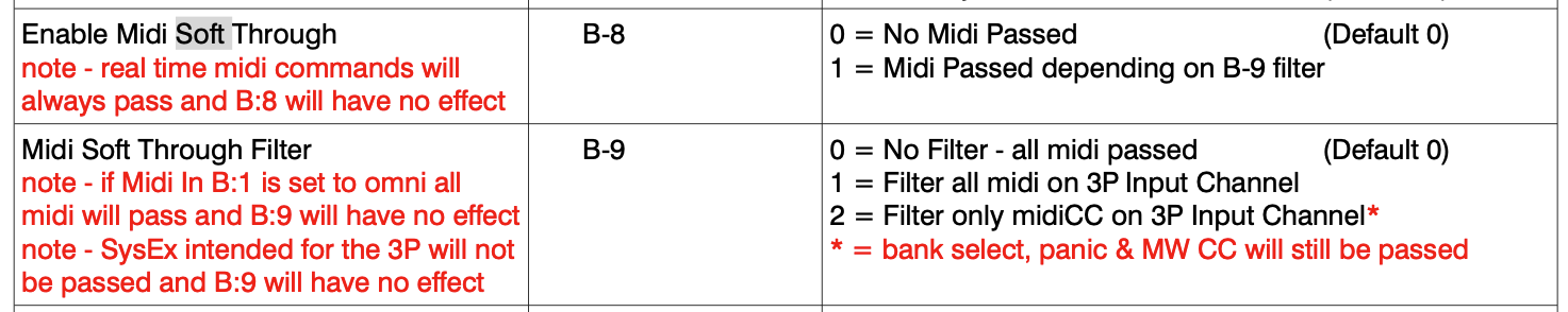

PS: ich hab "nur" den Kiwi-3P, da gibts "Soft Thru Filter Options". Würde mich wundern, wenn es die bei der MKS-Version nicht gäbe. Hier der. Teil aus dem 3P manual
Und auch hier vermute ich, dass es die CCs sind und nicht die Noten, die den Loop veranstalten.

Ja. Der Kiwi-30 hat diese Funktionen auch; sie funktionieren aber soweit bei mir nicht in diesem Setup hinreichend...
Danke. Ich werde mal nachschauen was da genau weiterversandt wird... Komischer Weise werden die Noten im Synth allerdings neu getriggered... Das sollte bei CCs alleine doch eigentlich nicht stattfinden...
