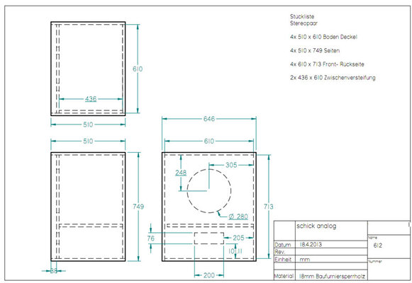

Hey Leute,
Da mir aufgefallen ist, das im PA Bereich speziell für elektronische Musik vermehrt auf Hornlautsprecher gesetzt wird.
Deswegen spiele ich schon länger mit dem Gedanken mir eine solche Anlage zuzulegen und diese dann sowohl Zuhause für Hi-Fi Genuss, sowohl auch für Clubgeberauch, für einzelne Events zu nutzen.
Nach längerer Recherche bin ich zunächst auf das Konzept von Ojas Bookshelf Speakers gestoßen, die mit Hörner relativ einfach erweitert werden können.
Zusätzlich sollte auch noch die Erweiterung des Systems um einen zusätzlichen Sub Bass, vorausgesetzt die Boxen bilden nicht ausreichend das lowend ab, einfach möglich sein.
Nachdem ich mit den Prinzip der Ojas auseinandersetzt habe, habe ich relativ schnell erkannt, dass diese eine Replika der Altec 612 Speaker sind.
Da dieses System aus meiner Sicht nicht schwer nachzubauen ist, alle Teile noch leicht erhältlich sind und ich mir auch zutraue die Modifikation am Crossover für die Hörner selbst durchzuführen, spiele ich nun mit dem Gedanken dieses System nachzubauen.
Einen Bauplan inkl. Kostenvorschlag habe ich natürlich schon aufgestellt und ein Selbstbau eines Stereopaares würde ca. 1300€ kosten.
Kosten:
1. Baumarkt - ca. 350€ (MDF, Dübel, Oberfräse, Farbe, Kabel, etc.)
2. Technik - ca. 850€ (2x JBL Speaker, 2x JBL Horn, 2x L-Pad)
3. Power AMP - ca. 100€ (Dayton Audio, Class D 15 WPC Power Amplifier, TA-2024 Integrated Circuit 15W/ch continuous power)
Bauplan:
Nun stellt sich mir einerseits die Frage ob sich das Investment von Zeit und Geld in dieses Projekt sich überhaupt für mein Vorhaben überhaupt auszahlt.
Deswegen würde ich auch gerne eure Meinung dazu hören!

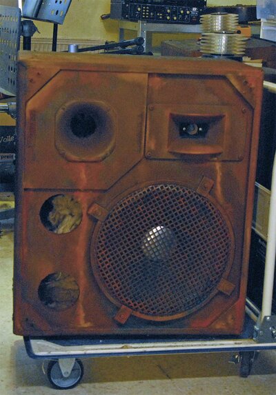

Nun habe ich auch die Alternative Möglichkeit eine altes gebrauchtes HIFI/ PA System zu erwerben, eventuell zu refurbishen und es dann für meine Zwecke zu nutzen.
Da könnte ich bei dem ein oder anderen Horn System sogar etwas Geld sparen, ich hätte da Hornsysteme von JBL im Auge, die um die 900€ gebraucht kosten würden.
Nun stellt sich mir die Frage macht es überhaupt Sinn in ein solch ein (altes HIFI) System zu investieren oder es selbst zu bauen? Gerade wenn man vergleicht was man für das selbe Geld an PA Systemen am Gebrauchtmarkt bekommt, stellt sich mir die Frage ob sich das ganze für mein Vorhaben überhaupt auszahlt.

Hörner sind halt nix fürs Nahfeld, die bündeln ganz ordentlich.
Wenn du für daheim und Club die selben Boxen willst, sollte dein gemütliches Wohnzimmer auch Clubdimensionen haben.
und wieso um Gottes willen Vintage???
z.B. Bayma, Celestion oder Volt bauen 1a-Treiber da geht heute viel mehr.
Abgesehen davon "ent-vintaged" ein Class-D-Amp das ganze Konstrukt denn das ist genau die Neuerung in modernen PA-Boxen

Ich hoffe ich hab das richtig verstanden, aber wenn man sich das design der Ojas ansieht, ist das soweit ich es verstanden bzw geplant habe, das durch eine Horn Modifikation des JBL 328c 8" man sich die Frequenzweiche erspart und die Boxen mit einem Power oder Röhren Amp verstärkt und sich somit die Amps und Frequenzweichen ersparen kann.
https://ojas.nyc/products/artbook-shelf-horn-mod-kit-v0-1
Da die LS aber mit dem Power Amp wie in dem Kit verkauft: Class D 15 WPC Power Amplifier Tripath TA-2024 Integrated Circuit15W/ch continuous power, der offenbar durch eine günstige alternative von Dayton Audio (DS-1?) ersetzt werden kann, höchstwahrscheinlich nicht soviel Leistung bringen, wäre wohl die effizienteste Variante in eine Behringer Frequenzweiche und Amps die ich gebraucht kaufen würde zu investieren oder verstehe ich da grundlegend etwas falsch?

Also es muss nicht unbedingt Vintage sein, nur findet man Hornlautsprecher so wie ich sie kenne eher im HighEnd Bereich wie bei zb. Void.
Das Ojas Konzept hat mich nur inspiriert, so ein ähnliches Konzept selbst zu gestalten um das ganze als komplettes "DIY Club" im High End Bereich umzusetzen.
Mein Plan ist es nicht einfach eine PA für Partys zu kaufen oder zu bauen, die haben die Venues (meistens) selbst, das ganze soll eher ein komplettes Kunstprojekt sein, mit einer hochwertigen Hornlautsprecher PA im DIY Stil die an unterschiedlichen Orten und Arten stattfinden könnnen.

Und, Hörner für Zuhause würde ich nicht nehmen.
ob sich so ein Vorhaben überhaupt lohnt?
Falls Dein Zweithobby Holzwerken ist: ja.
Falls Holzwerken Dir nicht zum Selbstzweck gereicht und es Dir nur um die Boxen geht: nein.
Oder kurz und knackig: Es lohnt nicht.

Moin,
Selbstbau von Speakern find ich ja eigentlich immer cool und interessant.
Ich bastel halt gerne, achte aber heute eher auf Wirkungsgrad, Gewicht und Transportmöglichkeit.
Aber, der oben gezeigte Bauplan dürfte in MDF schon einiges wiegen.
Alleine dürfte da gar nix mehr zu bewegen sein.
Moin,
Ja klar es gibt ein speziell (höheres) Gewicht deswegen hätte mich auch interessiert ob Pressspan aus Birke oder Eiche oder MDF, an den 18mm kommt man denk ich mal aus akustischen Gründen nicht drum herum.
Aber nochmal zu meinen Plan: Eine Party mit gemieteter PA im klassischen Sinn "Techno Party" auch wenn die Künstler noch so Avantgarde sind, wird nicht gefördert.
Ein komplettes Kunstprojekt zb. mit dem Namen: DIY CLUB bei dem das Konzept auf DIY und Kunst und nicht ausschließlich auf ein Partykonzept ausgelegt, wird ent. eher Gefördert. Die Stadt sieht Partys welcher Art auch immer als "Besäufnis mit musikalischer Untermalung" an und das ganze ist leider nicht so wie in Berlin zum Kulturgurt und somit auch Förderwürdig erklärt worden.
Die Frage ist eben für mich ob sich die investition von ca. 1400€ inkl. Werkzeug auszahlt oder ob ich mich eher nach einer Vintage Hornanlage von zb. JBL umsehen sollte, die ich dann eventuell selbst noch restauriere oder einfach mieten in dem Fall für eine selbst finanzierte Party in einer Off-Location (Void, Funkion-One etc. sind in der Miete auch nicht gerade günstig 300-500€ pro Tag sind da exkl. Techniker und Transport noch eher eine Freundschaftspreis)

Moin,
ich würde mal behaupten, dass 15mm Multiplex z.B. in Birke ausreicht bei entsprechender Aussteifung mit Latten. So habe ich immer die Subwoofer Gehäuse "still" bekommen als ich noch gebaut habe. Richtige Hochleistungslautsprecher hab ich nie verwendet, war ja auch zu "Vintage Zeiten".
Den Vorschlag von fanwander find ich gar nicht verkehrt. Dann wäre es unter Umständen echtes Vintage und noch nicht mal ein Nachbau. Bei einem ggfs. späteren Verkauf dürfte das auch besser laufen als mit einem Selbstbau.

Moin!
Bin gerade über den Thread gestolpert und schon ein "paar" Schritte weiter, vielleicht kann ich dir einige Fragen beantworten und auch sonst a weng helfen, ich habe unsere PA-Varianten -- WEGEN Fokus auf "Audio", NICHT obwohl! -- selbst konzeptioniert, gebaut, akustisch vermessen, eingestellt [...] und im Einsatz...ich weiß, was dahintersteckt.
Viele machen das weil die cool aussehen oder weil "FUNKTION ONE" draufsteht..weshalb da Hörnchen stehen, weiß oft kein Mensch.
Ein Hornlautsprecher ist übrigens weder der Altec 612, noch der Nachbau des 612. Der aufgesetzte Hochtöner sitzt in nem Horn, das wars, das macht aber keinen Hornlautsprecher, das ist ein Direktstrahler.
Und zwar ein Trümmer. 250 L Außenvolumen und bei 18 oder 21 mm MDF (nimm 18 mm Birke MPX!) locker 40 kg leer.
Zum Vergleich: Meine Horntops haben 90 L Außenvolumen und wiegen komplett ferritbestückt knappe 40 kg.
Sogar die Gehäuse unserer 18"-Woofer sind kleiner und leer leichter...tu dir das nicht an. :)
Ein 12"/1,5"-Top im Jahre 2023, auch DIY, is n bissl größer als ne Bierkiste und wiegt etwas mehr als 20 kg, 25 von mir aus.
Selbst wenn du da die Messtechnik und das KnowHow hast, hast du am Ende noch keinen PA-Lautsprecher, sondern eine viel zu große, viel zu schwere, wenig belastbare HiFi-Box, die auch noch behelfsmäßig zusammengepfriemelt ist. :/
In der Form definitiv nein.
Wenn dein Fachwissen wirklich solide ist und du deine Idee, dein Konzept, deine Vorstellung "in die Realität baust", ist das was anderes.
Ich würde dir empfehlen, gebraucht zu kaufen.
