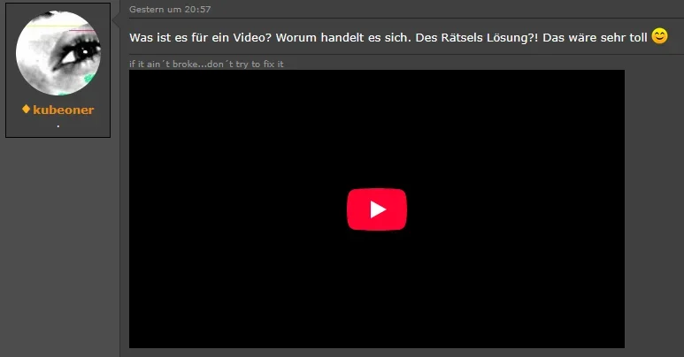

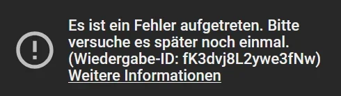

es scheint Problem mit dem Video zu geben:
ah ... das sitzt in deiner Signatur :mrgreen:
ich hatte gedacht, das gehörte zum Posting und würde das Problem demonstrieren. 🤷‍♂️
