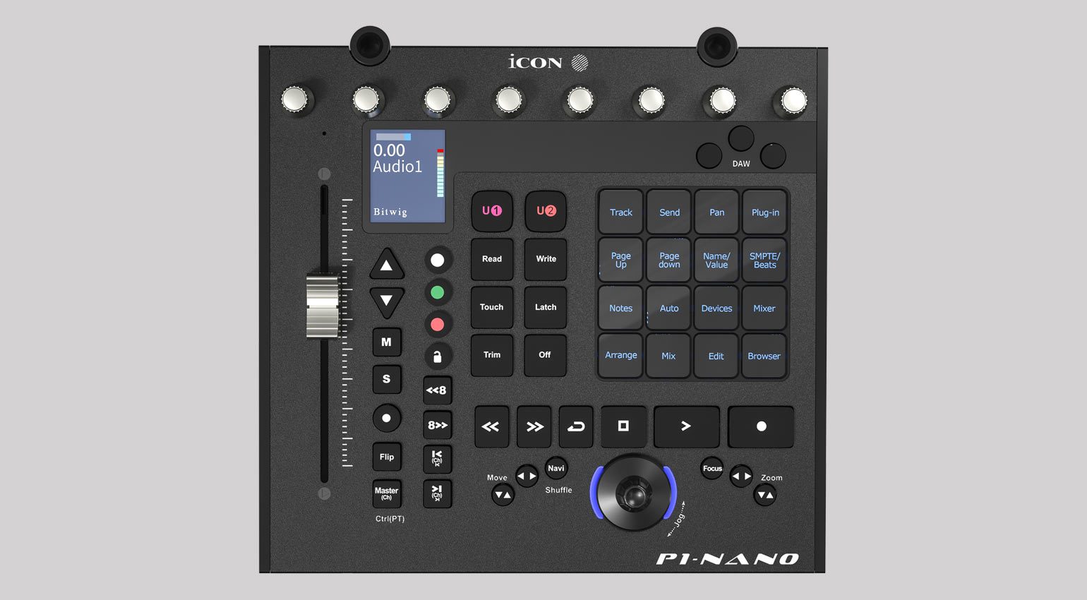

So, nun frage ich auch nochmal nach einem DAW Controller.
Wanted:
Kanalpegel/Panning
Taste für Kanaleinstellungen in Cubase
Taste für VST Aufruf im Kanal (nur Aufruf, nicht unbedingt VST-Bedienung selbst)
Taste um Projektfenster nach vorne zu bringen
Taste um Mixeransicht nach vorne zu bringen
Transporttasten sollten auf Start auch Pause können. (kann z.B. der Presonus Faderport nicht)
VST-Instrumentenbedienung steht weniger im Vordergrund. (Ein einfaches Minilearn für mal eine Parameterfahrt aufzunehmen würde reichen aber auch das wäre nicht unbedingt notwenig, da ich doch meistens Parameterfahrten gezieht einzeichne)
Ausgesucht habe ich mir mal den iCon Plattform Nano, ich bin aber durch Videoturorials und Lektüre des Manula noch nicht so ganz durchgestiegen, ob dieser Controller das kann.
Hat jemand den iCon Plattform Nano und kann was dazu sagen?
Oder aber, welcher Controller käme noch in Frage?
(Den CC121 habe ich mal ausgenommen, da laufen mir derzeit zuviele Betrüger im üblichen Kleinanzeigenportal herum)
Wichtig ist mir, es sollte ein relativ kleiner Controller mit einem Fader sein, einen 8-Fader bekomme ich auf dem Tisch nicht mehr neben das Notebook.
Presonus Faderport Classic (habe ich derzeit hier) oder Faderport V2 (hatte ich die Tage ausprobiert) fallen raus wegen der (für mich) ungenügenden Cubase Integration. Preis sollte nicht teuerer als 300€ gehen.

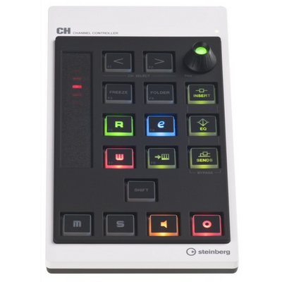

Mit dem CMC-CH habe ich alles was ich brauche auf kleinster Fläche. Da sie nicht mehr hergestellt werden, muss man sich aber mit dem Gebrauchtmarkt quälen. Die Preise sind auch etwas gestiegen.

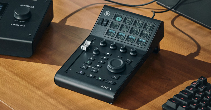

Es ist ein Nachfolger im Anflug, welcher recht vielversprechend aussieht:

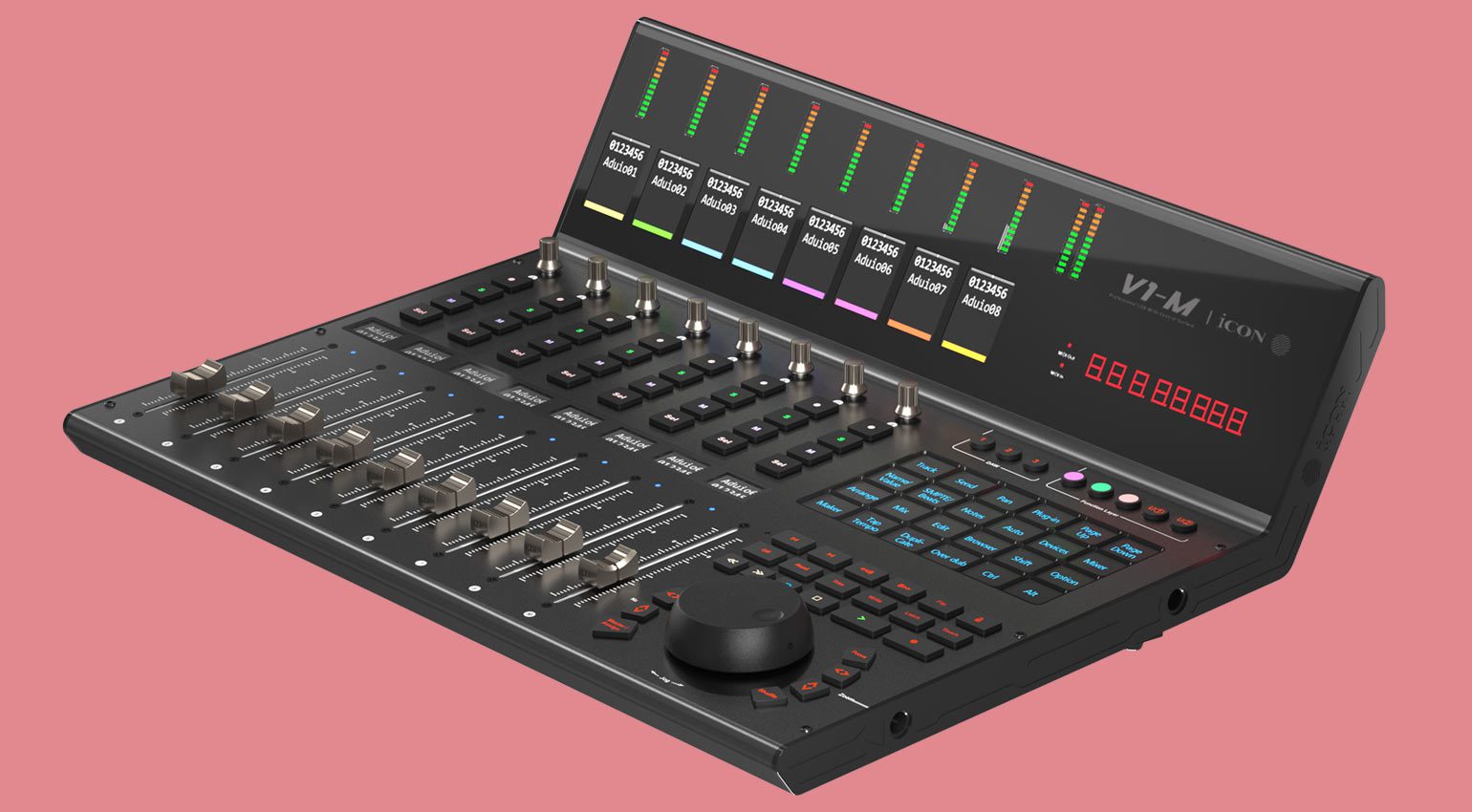

SSL UF1 habe ich so gut wie bestellt, ist aber unter 600 Franken noch nicht lieferbar. Der iCon P1-M sieht allerdings auch nicht schlecht aus. Vor allem die 16 programmierbare Touchscreenfelder und der günstige Preis sind attraktiv.
Bis jetzt scheint es noch keinen Vergleich beider Controller zu geben. Es gibt jedoch einen Vergleich des SSL UF1 mit anderen (älteren) Controllern, wo sehr deutlich wird, was ein guter Motorfader ist. Nämlich der von SSL.
