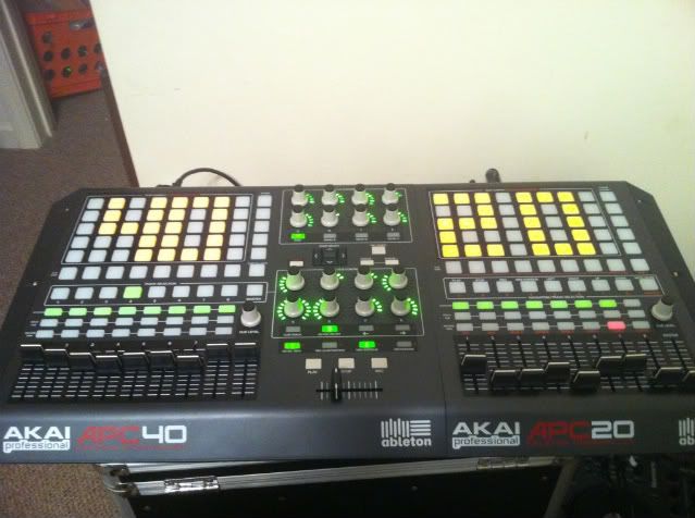

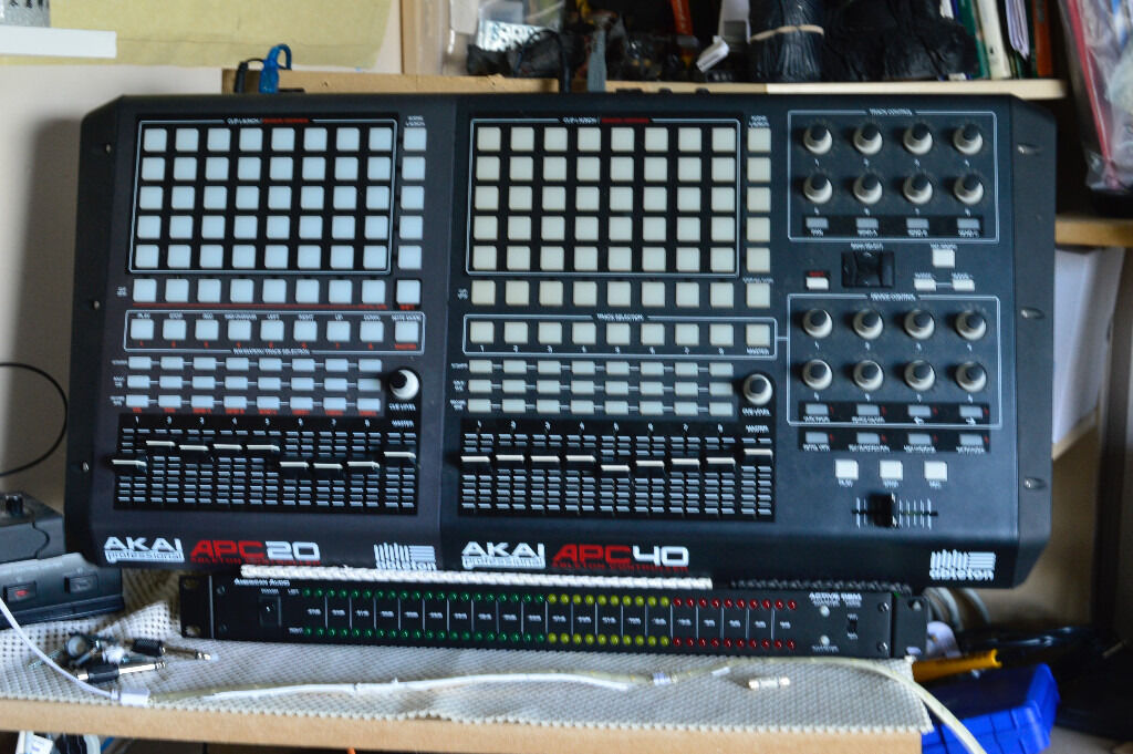

Die LED-Encoder der grossen APC sind schon sehr praktisch (sieht man ja schön...)
...und weitere Controller mit Potis/Fader/etc. kann man problemlos später mit einbinden. Dieses Bild illustriert das sehr schön:
...funktioniert auch mit Produkten anderer Hersteller, natürlich.

So eine APC 80-Idee finde ich auch nicht übel, als Controller. Aber wie ist der Unterschied zu neueren Generationen? Neues ist ja nicht unbedingt besser. Als Ergänzung zu einer Machine Jam optimal?
