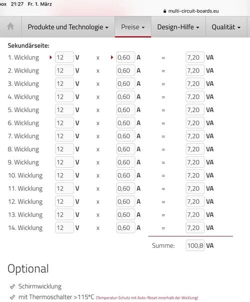

...die Trafo-Wickeln-Lassen-Geschichte hört sich aber auch sehr schick an! - könnte mir allerdings vorstellen, dass das dann mit 14 Sekundärspulen ein ganz schöner Brummer (vom Gewicht her) wird...

10 Ausgänge mit je 600mA mal 12V macht 72VA ... die 80VA-Type wiegt 1kg und hat 90mm Durchmesser bei 33mm Höhe ... evtl. noch ein paar Straf-mm drauf wg. der vielen Wicklungen aber das wird nicht so viel sein. Und das ist doch eigentlich noch ganz überschaubar.
Bei 14*1A*12V=168VA und Wahl des nächstgrößeren 200VA Teils wären das 2kg und 115 Durchmesser und 43mm Höhe.
Wie viele Ausgänge brauchst du denn wirklich?
Sind weitere Ausgänge (9VDC, ...) interessant?

...ernsthaft: ich hatte auch einen DF (Denkfehler) bzgl. des Ringkerntrafos - ich kann dort ja bis zu 14 verschiedene Ausgangswerte wickeln lassen...also praktisch wären ja eher zwei, also 9V und 12V (so aus dem Kopf, was für Geräte hier rumstehen)...

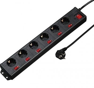

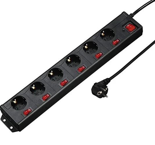

...da ich die Netzteile ja alle habe, kann ich die hier nebeneinander nicht nur reinstecken (hoffe, dass der Abstand ausreicht) sondern auch einzeln Schalten...
...ist halt jetzt keine custom made box, aber eine kurzfristig realisierbare Lösung...

das ist aber ein schöne Leiste ... wie wo welche woher?
