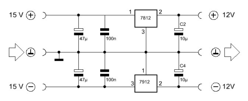

Ich möchte mein Dot.com um einige COTK Module erweitern. Dafür brauche ich nun statt den Dot.com ±15V eine Versorgungsspannung von ±12 Volt. Gibt es da vielleicht fertige DC/DC Wandler oder sollte ich besser ein extra Netzteil dafür einbauen.
Letzteres wäre aber umpraktisch, da ich die COTK Module in zwei meiner Dot.com Portable Kabinette einbauen will. Und nur eins hat einen eigenen Netzeingang. Das andere wird mit dem Kabinett-Verbindern mit Strom versorgt.

mit wenig Aufwand kannst Du das, falls Du ein wenig basteln willst/kannst, das auch selbst tun. Du brauchst dazu nur 2 Spannungsregler, 2 Elkos, 2 Kleinkondesatoren und ein Stück Lochplatine.

Hallo
Du hast ja schon die stabilen +/- 15V zur Verfügung und da reicht es, wenn Du zusätzlich einen Regelung für +/- 12V einbaust.
Die Schaltung findest Du im Prinzip in jedem symmetrischen Netzteil. Mit den Spannungsreglern kannst Du bis zu 1 Ampere abnehmen, ich würde die Regler aber auf jeden Fall mit Kühlkörpern versehen. Aufpassen: Der positive und der negative Regler sind anders beschaltet. Ich habe das genau so gemacht und versorge auch ein paar 12V-Module. (seit langem)
Hier das Schaltbild. (ich würde in die Zuleitung sowohl in die +, wie auch in die - Leitung eine 1,6A Sicherung einbauen. Das hatte ich vergessen, will aber das Programm nicht noch mal starten um das einzutragen... Bei den Elkos würde ich 50V-Typen nehmen.
