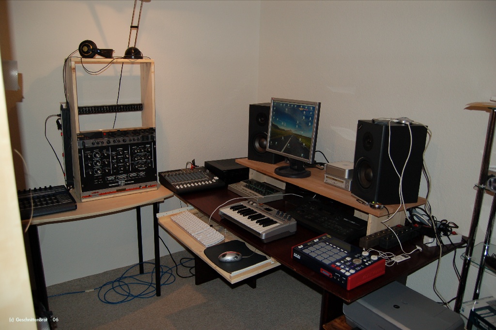

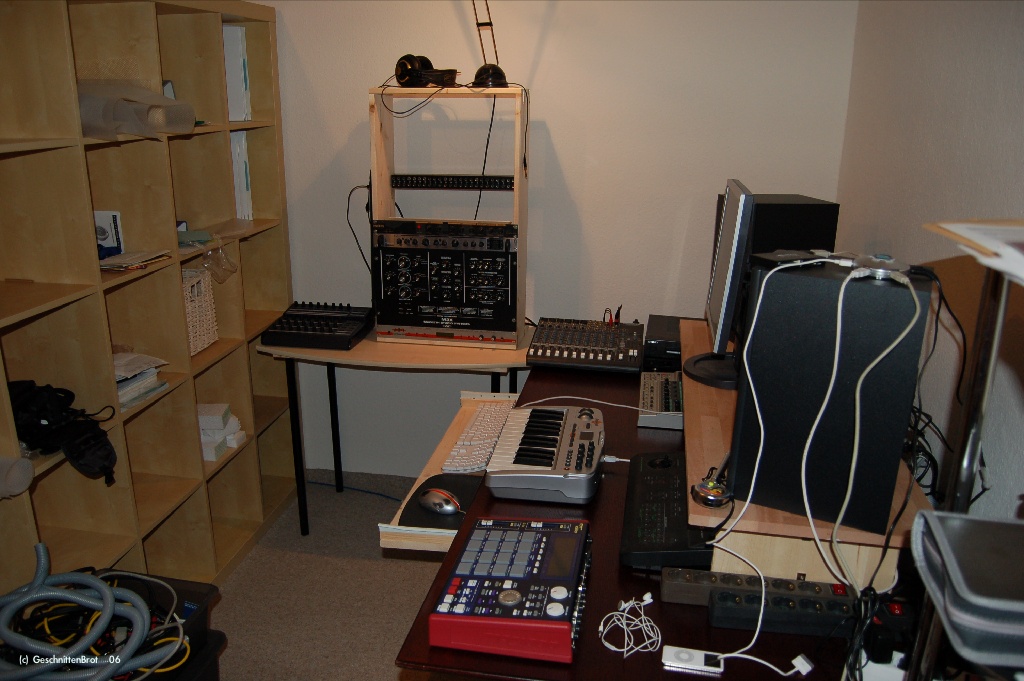

Soooo...ich hab dann mal gebastelt.
Stromversorgung für das DIY Holzrack per Brennenstuhl Leiste direkt aus der Wand. Für Mac, Monitor und Amp direkt von einer zweiten Brennenstuhl Leiste auch direkt aus der Wand. Diese Leiste versorgt dann sternenförmig auch die restlichen Synths (NL3 ist grad beim Doc) mit Strom. So kann ich alles nacheinander einschalten bei Bedarf.
Das Holzrack hab ich aus einfachen 18mm Baumarkt Brettern zusammengeschraubt (mit Stahlwinkeln verstärkt an den Kanten). Bis auf das Neutrik und das M300 könnte man dazu auch Analog Rack sagen, sind nur analoge Sachen drin....MB33, M3x und Airbase... :)
Wäre noch genügend Platz für anderes schönes.

nettes kleines Studio!! Gefällt mir sehr gut. Mir schwebt was ähnliches vor (bin zusammen mit meiner Freundin grad am Umbau).
Frage: Wie sieht es aus, kann ich meine Abhöre auch sinnvoll über Eck hinstellen? Oder ist es immer ratsamer so zu machen wie oben zu sehen ??
Wär dankbar für einen hilfreichen Hinweis :wink:
MfG
  • #53
Zum Mixen ist eine möglichst symmetrische Aufstellung besser. Boxen und Kopfposition sollten ein etwa gleichseitiges Dreieck bilden. Tendenziell Boxen eher etwas enger zusammen als der Hörabstand.
Wenn die Boxen asymmetrisch im Raum stehen haben rechte und linke Box eine (etwas) unterschiedliche Akustik, gegen die man dann anmischt.
Hat sich dein neues Set-up bewährt? Ich stelle mir die Bedienung des DX200 und des schwarzen Desktop-Teils ziemlich umständlich vor, wenn der bedeutend höhere NL3 davorsteht!
Aus akustischer Sicht: die eine linke Box steht schon arg in einer völlig unbehandelten Ecke! Da du ja offenbar gerne ein bisschen DIY betreibst, könntest du dir überlegen, ein paar mit Rockwool gefüllte Absorber-Panels zu basteln. Ist wohl ein bisschen over the top, aber kuck dir dieses Tutorial mal an:
http://www.samplecraze.com/tutorial.php?xTutorialID=28
Ich hab das eigentlich auch schon lange vor, vielleicht einfach ein bisschen kleinere Teile...

  • #58
...ein paar mit Rockwool gefüllte Absorber-Panels ...
Was die Absorber Panele angeht...meine Frau wird mir was busten...;)
Ja, DX200 hat nicht die optimale Position, da überleg ich mir noch was. DX, BCR und auch das kleine Oxygen könnte ich in einem neuen DIY Rack mit Ausziehschublade links oder rechts vom fertigen Rack einbauen.
Da hätte ich dann auch noch mehr Platz für den geplanten V´ger RME und einen Micro-Q.
Der TG33 ist an dem Platz gut aufgeboben.
