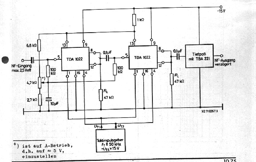

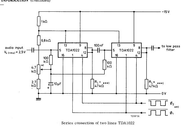

Hier ein Schaltbild aus dem deutschen Valvo-Datenblatt des TDA1022
Und hier nochmals aus einem anderen, englischen Datenblatt von 1976 (Hersteller unbekannt)
Offensichtlich kann man die TDA1022 recht einfach in Reihe schalten.
Das dürfte dann vermutlich auch für die MN3005 gelten.
Funky40 schrieb:
1. )ist es möglich in nem Delay modul einen MN3005 BBD chip mit 4096 stufen
mit hilfe einer adapterplatine mit 2x Mn3005 = 8096stufen zu ersetzen ?
Theoretisch ja.
Funky40 schrieb:
2.) D.h. Kann man so BBDS generell einfach seriell verschalten ?
3. ) brauchts dazu zusätzliche bauteile oder kann man wirklich direkt beim einen raus und beim andern rein ?
Von einem raus in den anderen rein, geht nicht; aber wenn Du es, wie oben dargestellt über Kondensator auskoppelst, scheint es wohl zu gehen. Der Aufwand hält sich also in Grenzen.

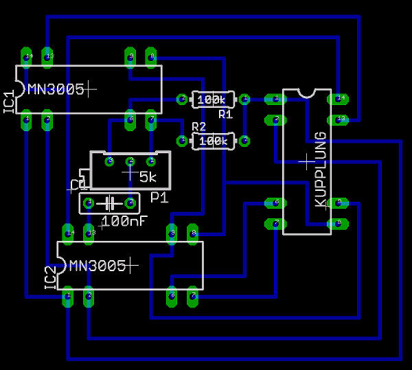

Ich würde es umgekehrt machen wie auf der Zeichnung von "Fetz": so daß die ICs nach unten zeigen und die Lötseite oben ist. Dann kannst Du in die Fassung (in der Mitte) einen Adapter einstecken oder gleich dort einlöten.
Etwa so oder so ähnlich:
Blaue Fläche ist Masse/GND.
IC1 und IC2 sind die MN3005
"IC3" ist die Fassung bzw. der Adapter.
Das ist jetzt schnell zusammengedengelt. Ich übernehme keine Garantie, daß das richtig ist!!
Deswegen mein 'andersrummer' Vorschlag: bei deiner gedrehten Lösung hast du einmal das normale und einmal das gespiegelte Pinout von dem Chip - das scheint mir zu fehleranfällig.
Arrrgh!
Hast natürlich Recht!
Dann ist das von mir gemalte falsch! Da hätte ich bei "IC3" die Pins vertauschen müssen.

muss aber evtl die beiden sockel etwas seitlich verschieben damit ich noch zugang zum einen trimmer habe.
Es macht keinen sinn ohne BBD zu zeichnen wegen der Platzverhältnisse,
aber vielen dank "einäwääg"
Fetz schrieb:
Erstmal sollte Funky die DC-Pegel nachmessen, ich bin mir nicht sicher, ob die "schottische" Arbeitspunkteinstellung so, wie ich sie gemacht habe, wirklich geht.
Mit Strippen und auf Lochraster würde ich die 8 Strippen einzeln verdrahten, das spart den Platz für den 3. Sockel.
Ausserdem kann man dann das Lochraster etwas grösser lassen, falls doch noch der Puffer ziwschen den Chips nötig werden sollte.
Ach so, wenns nicht passt dann müsste ich einfach buffern

ok,
und einer vorangehenden Bemerkung entnehme ich dass ich sonst einfach nen buffer einfügen müsste.
Gut, das heisst dann dass ich die platine auf Buffer umzeichne ( unabhängig ob ich das ätzen lasse ),
aber wohl mal mit Lochratser ohne buffer teste.
Rein für nen parallelen Kanal der nur voll wet betrieben wird macht der Pegelverlust eh nichts
Ich warte aber wahrscheinlich bis ich morgen stiftleisten besorgen kann.
