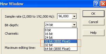

es gibt eien Auflösung von 24 Bit fixed, in diesem Format nimmt man meistens auf, da die Interfaces ja auch meist eine Wandlung bei 24 Bit ermöglichen.
Und nun gibt es 32 bit, hier ist zwischen "fixed" und "floating point" zu unterscheiden.
32 bit fixed wäre noch feiner aufgelöst, also statt der Aufteilung der Amplitude in 16,7 Millionen Stufen wie bei 24 bit nochmal viel mehr Stufen.
32 bit floating point ist anders, hier werden die 24 Bit aufgelösten Audiodaten übernommen, der zusätzliche Zahlenraum wird einfach reserviert für Amplitudenwerte, die über 0 liegen. Wenn also in deiner DAW Signalkette zum Beispiel in deinem EQ es über 0 geht, kann das trotzdem ohne Clipping so weiterverarbeitet werden, da für diese Werte über 0db noch Zahlenraum verfügbar ist .Nur am Master muss es letzlich wieder unter 0 db sein.

24 bit audio kann folgenden werte darstellen:
0 - 16777215
24.8 audio (wie oben erwähnt) sieht dann so aus:
0 - 16777215 && 0 - 255
32 bit integer hat eine ecke mehr platz:
0 - 4294967295
32 bit floating point audio sieht das hingegen (ungefähr, fehler vorbehalten) so aus:
(2-1/83886089)*2170141183460469231731687303715884105728 - wobei nicht alle zwischenwerte dargestellt werden können.
wie du sehen kannst, wird bei float gar nichts drangepaddet, das ist viel komplizierter.
