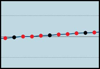

Der Punkt ist, dass alles, was unterhalb der Nyquist-Frequenz "dichter" gesampelt wurde, auch ohne dieses dichtere Sampling (nach Shannons Sampling-Theorem) perfekt rekonstruierbar ist.
D.h. die zusätzlichen Stützpunkte bei einer höheren Sample-Rate sind dort - sofern das Eingangssignal keine Frequenzanteile oberhalb der Nyquist-Frequenz für die niedrigere Sample-Rate hat - im Vergleich zu den Stützpunkten bei der niedrigeren Sample Rate komplett redundant (eben weil auch bei der niedrigeren Rate perfekt rekonstruierbar).
Es handelt sich daher nur scheinbar um eine bessere Auflösung - es sei denn, es gäbe doch interessierende Frequenzinhalte, die nur mit der höheren Samplerate darstellbar sind.
(Ähnliches hatte auch @Cyclotron bereits geschrieben.)

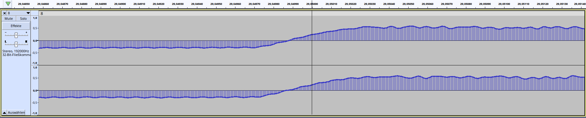

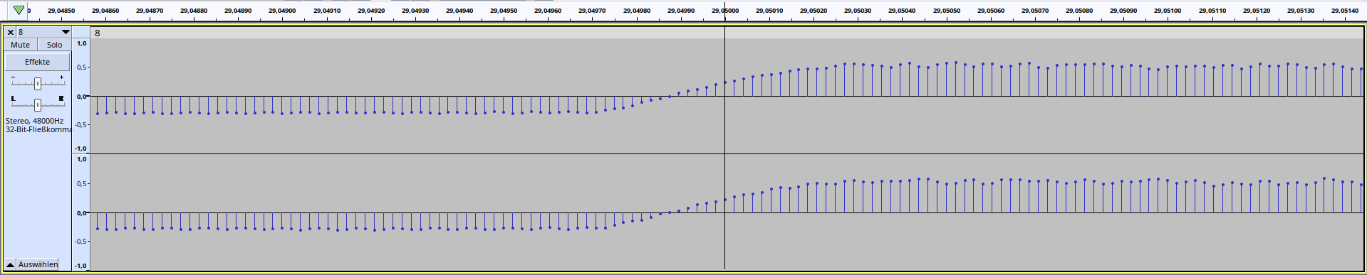

Also ob man Unterschiede hört zwischen Aufnahmen mit 192 kHz oder 48 kHz Samplingrate darüber kann man vielleicht streiten.
Aber unter perfekten Voraussetzungen würde ich behaupten ja, hört man.
Bilder einer runtergerechneten Aufnahme sollten alles sagen:
Dasselbe mit originaler Samplingrate:
Was der Pc mit den Daten in irgendwelchen Plugins tut hab ich keine Ahnung.
In einer DAW würde ich auch best mögliche Samplingraten einstellen um bestmöglichste Ergebnisse zu produzieren.
Ich nehme mein Analoges Zeug mit höchst möglicher Abtastrate auf und gut.

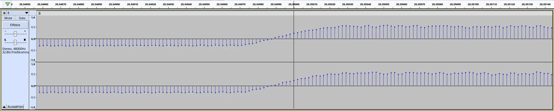

Du bekommst ja nicht zu hören was du da siehst, außer du verwendest noch Wandler aus den 80ern, sich an der grafischen Repräsentation der Daten zu orientieren ist unrealistisch.
