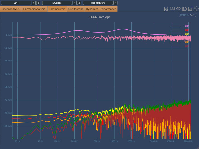

  • #145
Generell sollten das Oversampling kein Aliasing erzeugen
Tut es auch nicht, aber:
Aliasing findet immer statt, wenn die Nyquistfrequenz verletzt wird und rückt nur, durch das Oversampling, unter die Hörschwelle.
Gucks dir an:
Ich bezog mich auch nicht auf den Repro, passte nur ganz gut, weil ich irgendwo las, dass der so krass oversampled. Es war nen Beispiel für krasses oversamplen, mehr nicht
  • #146
Ja, weil du keine unendliche Abtastrate nutzen kannst, wirst du mit nonlinearen Funktionen immer Frequenzen außerhalb der Bandbreite des Mediums erzeugen. Mit Oversampling schiebt man den Bereich nach oben und filtert alles was oberhalb der aktuellen Frequenz liegt wieder raus.
Gucks dir an:
Was genau bekomme ich da zu sehen und bei welchen Plugins?
  • #147
Steht doch auf der Seite. U.A. kannst du in Echtzeit sehen, wie und wo ein Plugin seine Harmonischen und auch Aliasing erzeugt,
wie es auf verschiedene Abtastraten reagiert und wie es im Vergleich zu anderen Plugins ist. Du kannst da bspw auch EQs sehr objektiv miteinander
vergleichen. usw usf

  • #150
Ließt sich ehrlich gesagt für mich eher wie Werbung für sein Analyzer Tool, warum sollte ich mir das durchlesen und wenn du FX Vintage emulierende Plugins nutzt werden immer irgendwelche neuen Obertöne im Spektrum erzeugt, das gehört praktisch zur Zielvorgabe. Der Trick ist es die so zu modulieren dass es nicht statisch sondern lebendig bzw. nach vintage klingt. Ich nutze praktisch keine färbenden FX Plugins, daher könnte ich das auch gar nicht probieren.
