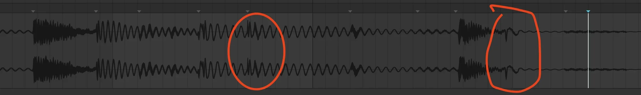

Die BDs können sich zeitlich prinzipbedingt nicht “überlagern”, also ich meine vom Klangerzeuger und der Kette aus, es gibt kein Delay bei der BD, kein Reverb, nur gestackt mono sounds, wovon 2 von 3 nur im Attack ganz kurz da sind, zeitlich beim Ausklingen kann es nur eine voice geben und wenn die BDs wieder erklingen wird abgebrochen, weil mono voices. Die BDs gehen trocken in den VCA in den Kompressor, dann mixer und werden so aufgenommen. @verstaerker meinst du im Attack?
Anfangs ist es nicht , später ab so ca 1:05 min wird es immer deutlicher
irgendwas überlagt sich da, für mein Empfinden unangenehm, mit der Bd
M.i.a.u.: C0r€
Danke fürs raussuchen! Wenn dass eine Bassdrum ist, dann triggert möglicherweise eine der gelayerten BDs nicht im Sync zur Haupt BD. Ich dachte die bekamen alle das gleiche Gate signal, aber da ist mir wohl eine durch die Lappen gegangen, weil die 2 drüber gelayerten sounds nur leise zugemischt sind. Naja, das Patch war schon recht wild was die Trigger/gate signale anbelangt.
… ich hab es mir gerade nochmal angehört, ist vermutlich eher ein Retrigger/ratchet, was dann wie ein doppeltrigger klingt, das ich Random im Eloquencer drin habe.
Mich stört es nicht, ich finde das passt zum Rest. Ich kann aber verstehen, dass das störend wirken kann. Schnelle Doppeltrigger auf der BDs sind eher unüblich.
