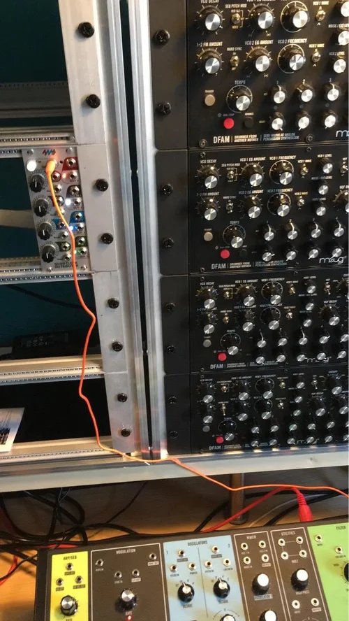

So, mein erstes Modul ist da. Der 4ms QCD. Und er funktioniert nicht. Ich bekomme damit weder meine Grandmother noch einen DFAM geclocked. Was läuft hier falsch?
Tap Out geht in Clock In der Grandmother. Wenn ich mit einem anderen Signal in den Clock In der GM gehe, funktioneirt es. Dasselbe bei den DFAMs.
Der 4ms akzeptiert auch keine Clock als Slave - weder vom Grandmother oder Sync Out vom Keystep... ist das Teil defekt? Hab ich es falsch am Buskabel hängen? Muss ich einen Jumper anders setzen?

Ich habe zwar Deine Geräte nicht, aber das dürfte nicht sein. Check mal, ob der Stromanschluss vom Qcd richtig steckt (nicht falsch rum und nicht versetzt).
Das rote 12V Ribbon zeigt nach unten, so wie es auch sein soll
Was mir auffiel beim Auspacken: Der -12V Pin auf der Platine war etwas schräger als die anderen, die waren alle schön gerade. Ich musste den Pin leicht bewegen, damit der Stromstecker draufpasst. Ist das die Ursache? Ich war extrem vorsichtig und hab auch nicht auf die Platine gefasst oder was beschädigt.

Das klingt dann durchaus nach Defekt - eventuell hast Du beim Verbiegen des Pins "dank" statischer Aufladung irgendwas beleidigt.
Es ist ja schon etwas eigen, dass der Tap Taster reagiert und leuchtet, aber selbst dessen Aussagang nichts bewirkt.
Ja, aber sind auch alle pins dort, wo sie sein sollen?
Ansonsten: Hast Du es neu gekauft, dann schicks zurück. Sonst schau Dir mal an, wie der kleine Schalter 5v sel steht! Falls er nicht auf „int“ steht, schalte einfach mal um (bei ausgebautem Modul)
Das Modul müsste mit getappeter Clock oder über Clock in anfangen zu blinken. Sonst ist was nicht in Ordnung.
Auch ein Umstellen des Jumpers auf -12V brachte keine Besserung. Habe auch nochmal das Buskabel abgesteckt und neu gesteckt. Ohne Erfolg.
Wenn es jetzt nicht am Behringer CP1A Strommodul liegt, ist der 4ms wohl defekt. Ich mach dann mal die Retoure fertig... könnte kotzen.

Schicks zurück. Das Modul funktioniert nicht, wie es soll. Das könnte zwar auch an der Stromversorgung im Rack liegen, aber das würdest Du dann am 2. Modul sehen. Oder eben beim Durchmessen. Hat Dein Busboard eigentlich LEDs?
Ich hab das Behringer CP1A Strommodul drin. Angeschaltet leuchten da die +5V und +12V LEDs -12V leuchtet nicht. Viel mir grad erst auf... muss das so?
Aber selbst wenn kein Modul an dem Strommodul hängt, leuchtet -12V nicht
Also eine Reihe zu südlich.
Was meinst du damit?
Die Flying Busboards bei dem Behringer haben eine Nut, man kann sie gar nicht falsch reinstecken. Das 4ms hat diese Nut nicht, ich habe wie in der Anleitung beschrieben die rote Adre des Busboards nach unten hin zeigend eingesteckt
Angenommen, das Behrigner Modul ist kaputt, weil es keine -12V liefert. Kann ich mir damit das 4ms, obwohl richtig angeschlossen, dabei zerstört haben? Oder hätte es dann einfach gar nicht angehen dürfen?
Vice versa - kann die -12V Rail kaputt gehen, weil an dem 4ms irgendwas nicht stimmt(e)?
Beides kann sein. Wenn Du Glück hast, ist da nur die Sicherung an der PSU durchgebrannt.

Nein, das ist falsch. Alle LEDs müssen leuchten. Jetzt könnte natürlich die LED kaputt sein, vermutlich funktionieren aber die -12V nicht.
- Ein (billiges) Multimeter würde jetzt helfen, dann kannst Du das nachmessen. Wenn Du eins holst, nimm eins mit Durchgangsprüfer (Pieper), den brauche ich dauernd.
- +12V brauchen alle Module, -12V mindestens 90%, +5V ein paar. D.h. wenn -12V nicht funktioniert, werden mehr als 90% aller Module nicht funktionieren.
