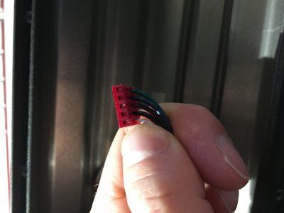

am Busboard dürfte es einfach gehen ... einfach Plus an +12V und Minus an -12 V halten und gucken ob 24V am Multimeter stehen (dabei aufpassen mit den Messdioden keinen Kurzen zu verursachen (weil man wegen zittriger Hände gleichzeitig an mehrere Kontakte kam ))
M.i.a.u.: Sven Blau
Oder so:
Multimeter auf Gleichspannung (DC) Bereich 20 Volt stellen. Schwarzer Messkontakt (Masse) an den Minus 12 V Kontaktstift (ganz unten) halten. Roter Messkontakt (Plus) auf Masseanschluss (2. bis 4. Stifte von unten) halten. Anzeige muss dann 12 Volt anzeigen, wenn alle ok wäre.
M.i.a.u.: Sven Blau und verstaerker
Erstmal Danek an Alle für die Geduld. Ich hab jetzt so oder so erstmal noch ein Ersatz PSU bestellt. Das Defekte werd ich dann mal durchprüfen. Denke aber nicht, dass es i.O. ist
Nochmal zur anderen frage: Den QCD kann ich mit dem Multimeter nicht auf ordnungsgemäße Funktion prüfen, oder?
Und auch die Sicherung mal überprüfen. Durch den Casetransport oder Korrosion kann der Kontakt der Sicherung mit dem Sicherungshalter auch eventuell nicht funktionieren. Sicherung mal rausnehmen, zumindestens optisch prüfen.
Vorher Netzstecker raus!

Bei abgezogenen Verbindungskabel einfach mal mittels Widerstandsmessung nachprüfen, ob das Modul nen Kurzschluss zwischen Masse und Minus 12 Volt erzeugt. Multimter auf "Durchgangpiepser" stellen (kleinster Ohm Wert in der Skala) Wenn alles ok sein soll, muss da IMMER der Zeiger in die linke Richtung gehen.
Wenn dem so wäre, hätte das Modul doch aber gar nicht angehen dürfen oder?

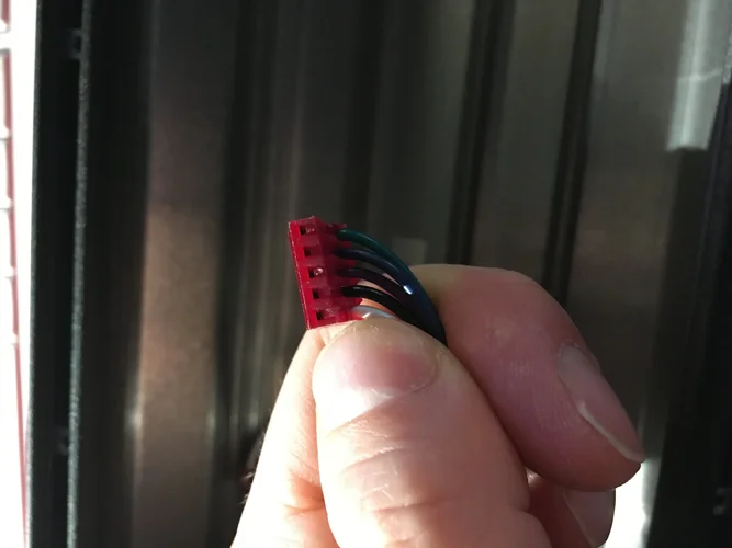

Zach von 4ms glaubt nicht, dass ich mein Modul durch die fehlenden -12V der PSU gekillt habe.
Morgen sollte das neue Behringer CP1A von Thomann eintreffen, dann weiß ich mehr.

Heute kam das Austausch CP1A und jetzt leuchtet auch die -12V an der PSU und der QCD funktioniert ohne Probleme :)
