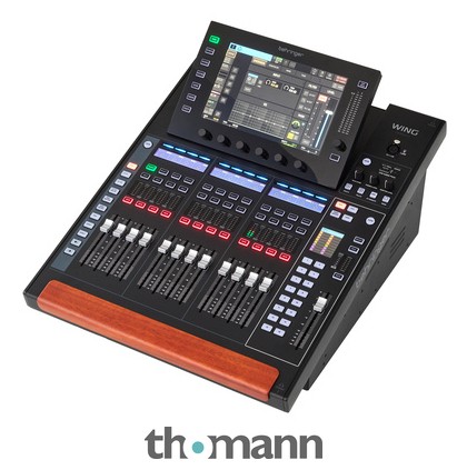

Aber es gibt schon noch andere Ideen, zB ein Pult, was auch Interface ist - sowas ist heute ja durchaus erreichbar.
M4 Pro ist gut, hat viele Ports - damit passt das auch technisch locker zusammen.

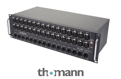

Du kannst natürlich Geräte zusammenfügen, ADAT und Madi wären die Optionen, aber auch Stagelink (Behringer* ist aktuell erstaunlich gut in dem Thema)
ZB das
Für's Studio würde ich wohl heute etwas in der Art nehmen.
Mit dieser Box kann man dann weitere Anschlüsse anflanschen. Vorteil: geht direkt - kein ADAT-Nervkram.

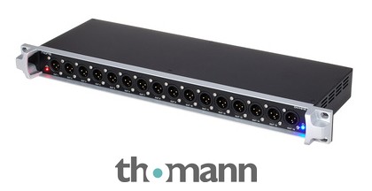

Es gibt noch mehr davon wie diese hier
Mit der und dem Rack hättest du 17ins plus 32 - 49 eingänge.
Dann hast du Pult und Audiointerface* in 2 Geräten recht kompakt.

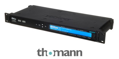

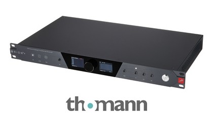

Es gibt natürlich auch teurere Interfaces wie dieses hier
Die analogen Anschlüsse müssen über Kabelpeitschen angeschlossen werden. Aber es geht. Alles über TB.

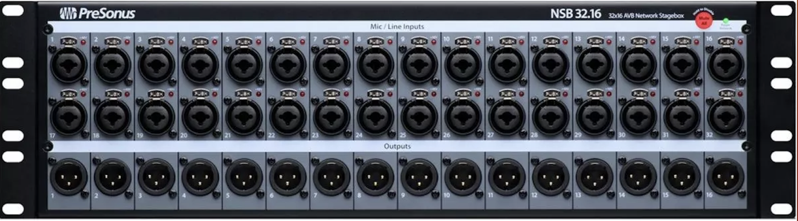

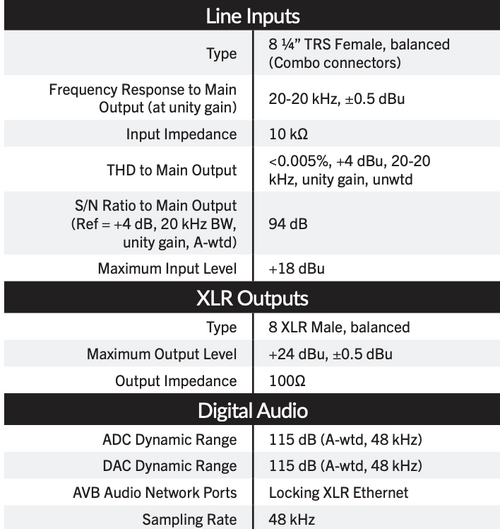

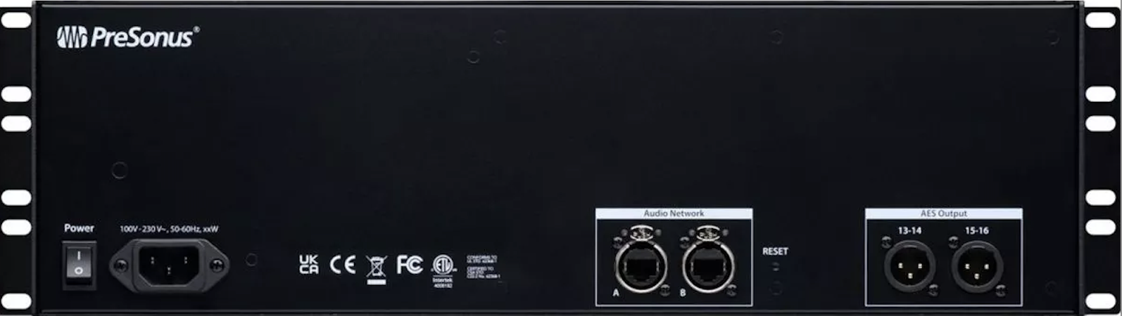

Gibt es bessere Ideen?
Ich würde es mit AVB machen
Soweit ich weiss kann ein aktueller Mac AVB mit Bordmitteln.
Die günstigste Lösung für 96 Line ins scheint mir eine Daisy chain
aus 3x Presonus NSB 32.16 AVB Stage Box zu sein.
Bildschirmfoto 2025-02-19 um 09.35.18.pngBildschirmfoto 2025-02-19 um 09.35.44.png

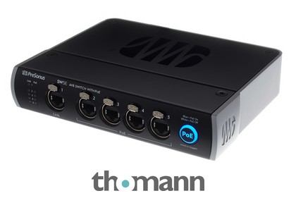

Wenn daisy chaining nicht funktioniert brauchst Du noch einen AVB Switch.
Interessantes zur AVB Topologie:
Summa summarum bist du für 96 Line ins mit ca.CHF 3000,- dabei.
Allerdings "nur 48 khz Abtastrate"
Dafür aber wenige Geräte,geringeLatenz,Klinke rein und fertig.
