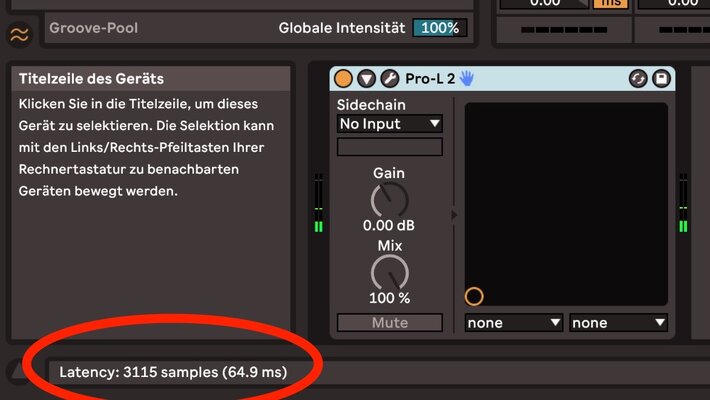

Ein weiteres Problem bei deinem Vorhaben sind auch Latenzen, die von Plugins selbst erzeugt werden, die kann man meines Wissens auch durch ein optimiertes System nicht umgehen. Beispiel: Fabfilter Pro L Limiter auf der Summe verursacht einige Millisekunden Latenz, die man nicht wirklich umgehen kann. Man kann es z.B. beim Mischen mit Latenzkompensation versuchen, aber das bringt dir z.B. beim Live-Jammen nichts.

wie mit dem FF-L2 screenhsot gezeigt, mal die ganzen plugins die du nutzt nach latenzwerten abchecken !
das könnte allenfalls bereits das ganze problem lösen.
FF-L2 ist da ganz übel ! stattdessen: tokioDawnLabs limiter 6 GE besorgen ! auf zero latency mode stellen ! gibts im sale immer wieder mal für $29. teils bis $9 runter)
amp simulationen haben in aller Regel auch latenzen. bei mir meisten so um 4mS
Gibt noch einiges anderes an plugins die latenzne machen. Muss man alles sorgfältigst durchgehen vs. echtzeit spielbetrieb.
FFT ist natürlich ganz übel, generell ! das weiss man aber wenn man mal anfängt so Teile zu nutzen.
.......wenn man sich bei 3 plugins je 4mS einfängt, sinds eben bereits 12mS einfach so noch obendrauf.

Die erste Adresse zu gucken sind aber die plugins selber.
