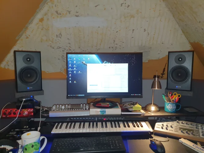

Gerade aufgebaut. Klanglich jetzt schon ein deutliches Upgrade zu den passiven Event. Erstaunlich viel Bass, extrem gute Mitten.
Ich höre SBIR sehr deutlich, was zuvor nur Wischiwaschi war. Jetzt ertönt jeder Anschlag. Höhen nicht so spitz, wie ich es erwartete.
Bass ist sehr trocken und tief. Im HiFi hätte ichs gern saftiger, aber wir sind ja nicht HiFi.
Sie klingen wesentlich größer als sie sind.
Beim Bladerunner - Main Titles ists als wäre ganz leucht ein Sub am Start. Aber hier merke ich die scharfen Höhen.
Da ich eh dumpfer mischen muss, muss ich sehen ob ich vom Höhenschalter Gebrauch mache. Für HiFi müsste es etwas weniger.
Mach gleich noch paar Messungen und höre mich mal ein
Immer noch Baustelle bei mir, wird auch noch ne Weile so bleiben.
Es ist nur noch deutlicher, wie sehr ich hier mehr dämmen muss, vielmehr.
Auf dem Bild oben sieht man schon ein paar Absorber in grau im Hintergrund. Die sind 20cm dick.

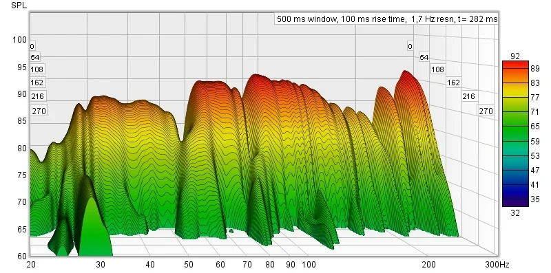

Und das hier ist die Messung von 0-300Hz

Wasserfalldiagramm sollte natürlich nicht ab 60, sondern eher ab 35-40 db anfangen.
Sonst sieht das viel zu schön aus ;-)
Könntest du erklären, warum?
Ich mein... Ein Pegel bei -60dB ist doch kaum noch relevant und lenkt doch nur von Baustellen ab,
die man eher angreifen sollte?
Die Lautstärke sollte auf deine übliche "Geräuschkulisse" (bekannt als Stille :cool:) runterkommen --> Also Du hörst aus dem Lautsprecher nichts mehr.

Also mehr dämmen. Aber das sehe ich ja auch im Wasserfalldiagramm sehr gut, auch wenn ich da die Reflektionen nicht sehe,
so kann ich mich da an Nachhallzeit und den Überhöhungen oder Auslöschungen orientieren.
Ist für mich etwas einfacher, um abzuschätzen was nun wieviel bringt.
Die Impulse Responses sind ja mehr ein "Nice to know", aber ich kann da nun nicht ableiten was ich nun wie dämmen muss?
Oder doch?
Kritisch sehe ich also eher:
- Mode bei ~28Hz (nur wegen der Nachhallzeit)
- Auslöschung 55Hz
- Auslöschung zwischen 160-250Hz, muss da etwas mit Aufstellung experimentieren, evtl legt sich das auch mit mehr Dämmung
und dann halt die SBIR Effekte.

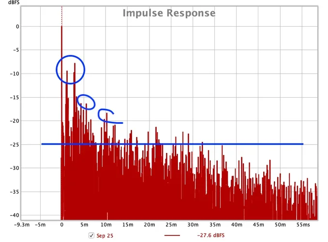

2.5 ms ist etwa 85cm, was eventuall vom Tisch herrühren könnte. Die anderen wahrscheinlich von der Decke. Hast Du da schon etwas hängen? Die IR zeigt Dir wieviel sekundären Schall Du abbekommst und im Idealfall sollte das nur ein Peak bei 0 ms sein. Je mehr Sekundärschall desto verwaschener ist dass Klangbild. Für die "Behandlung" reichen hier recht dünne Panels. Z.b. 10 cm Basotect oder Rockwool an den Erstreflexionspunkten (Seitenwände, Decke). Ein kleinerer Tisch ist hier auch von Vorteil.

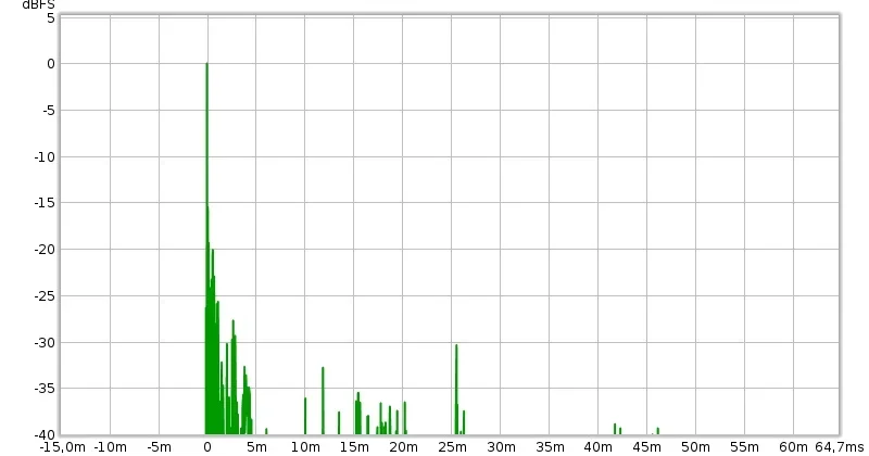

  • #40
Bei mir schaut es so aus. Der Bereich unter 5ms kommt vom Tisch.

Erstrefelxionen kriegt man leicht in den Griff. Bei der 28Hz Mode würde ich erst gar nicht versuchen das zu ändern.
