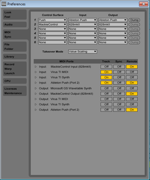

Hallo , klappt das jetzt mit den Contollern?
Falls nicht, schau mal ob Du in den Midi-Einstellungen bei den Midi-In-Ports "Remote" angeschaltet hast.
Sonst werden die externen Controller-Befehle ignoriert!
Ja, klappt, Danke !
....war genau das von dir beschriebene :oops:

1. gibts ne möglichkeit das metronom auf separate outs zu legen ? finde nichts dazu
2. Voreinstellungen / midi / oben hats 6 controllerslots um die controller dort zu aktivieren:
was wenn einem die 6 slots nicht reichen ? gibts da irgendwelche tricks ?
z,bsp. über geräte die mergen können zu verbinden ?
( manual dazu wurde eben gelesen ;) )
Cue Out im masterkanal auf andere Outs stellen.
die sind für controller, für die es Remote Scrpts gibt. das is was anderes -> Manual nochmal lesen und suchmaschine deiner wahl - es gibt diverse blogartikel darüber online.
wenn du mehr als 6 Control Surfaces benutzen willst, müsstest du dir entsprechende controller scripts in python schreiben. denke das wirst du nicht wollen.
alle controller tauchen in der liste der MIDI Ports unten automatisch auf, sobald sie angeschlossen sind.
Cue out..........sehr gut !
Midi controller........... :selfhammer: jetzt versteh ich. Sehr gut !
Danke !
