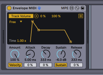

Hast Du mal unter Midi Effekte das "Envelope Midi" Device probiert? Wenn man das auf Track Volume mappt, müsste es doch genau das machen, was Du möchtest.
