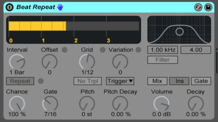

Hallo zusammen. Kann mir bitte wer helfen, wie ich die blaue Hand, in Ableton* live, endgültig ausschalten kann? In den midi Voreinstellungen entferne ich die Control surface und beim nächsten Start von Ableton* sind sie wieder da.

Benutze live 11. Die blaue Hand erscheint bei mir auf dem 1. Vst, Instrument, Device … des gewählten Kanals und ist quasi eine vorkonfigurierte Controller Zuweisung.
Nun möchte ich diese einfach dauerhaft loswerden/deaktivieren. Denn dass murkst mir dadurch via midi „unberechenbare“ cc Änderungen in meinen hardware sequencer. Einfach nur ausschalten.

okay hab jetzt mal n Controller hinzugefügt, sehe jetzt die blaue Hand
entferne ich die Zuweisung in den Prefs , starte Live neu bleibt es allerdings auch weg

Manchmal startet Live dann ists in den Einstellungen deaktiviert und somit auch die Hand weg. Meistens ist sie aber am wieder da. So ganz blick ich da nicht hinter.
Wenn ich zwischen den Kanälen in Live hin und her springe und in diesen Kanälen ein Device liegt, ist es wie als ob es eine Art "Snapshot" von CC werten an den Hardware Sequencer sendet.

Manchmal möchte ich Midi Sequencen (inkl. Note, PB Data, CC ... ) vom Ableton* an den HW Sequencer schicken und diese dort aufzeichen und umgekehrt. Also habe ich den Ein und den Ausgang in den Midieinstellung vom Ableton* aktiviert.
Meinen UC-33 Controller möchte ich auch in Ableton nutzen, allerdings nur wenn ich das explizit wünsche. Und halt nicht kontrolliert durch diese blaue Hand. Den Output in den Ableton Midieinstellungen vom UC-33 habe ich deaktiviert. Den Eingang nicht.
Eine dauerhafte deaktivierung in den Midieinstellungen der Bedienoberfläche was quasi einer deaktivierung der blauen Hand entspricht wäre super.

Kann es sein, dass das mit dem aktuellen File geladen wird? Wie startest Du Live? Klickst Du im Finder/Explorer auf Ableton-Files, oder startest Du das Programm und beginnst ein neues Projekt?
das wird eigentlich komplett von den Prefs gesteuert ...
Er könnte das Pref. File generell mal im entsprechenden Ordner löschen, "und von vorn" beginnen & schauen was passiert.

Nachdem ich den IAC Treiber im Audio midi Setup deaktiviert habe scheint es nun zu gehen. Ich hoffe ich verschreie es jetzt nicht und die blaue Hand bleibt weg.

dann ging da aber irgendein Routing durch ... naja solang du den nicht brauchst ist wohl alles gut erstmal
Ich hoffe das war es jetzt und es kommt nicht wieder in ein partaken.
Hab den iac mal aktiviert wegen dem vcv rack, aber eigentlich hab ich’s vcv rack nicht genutzt. Ich werd’s verschmerzen.
