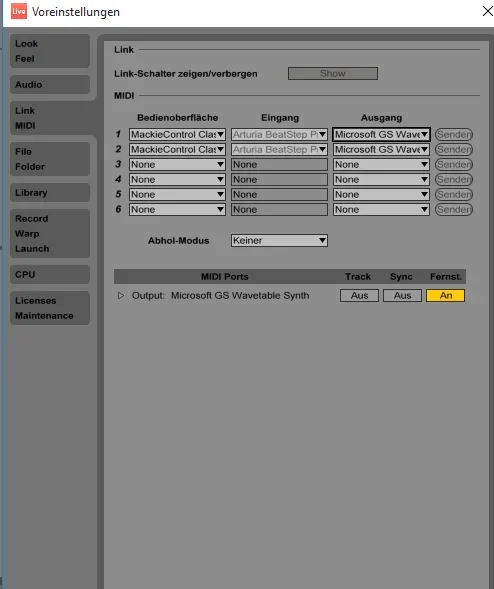

ich bin absoluter Einsteiger und möchte gerne einfach nur ein Paar Töne von meinem Beatsep Pro in Live bekommen. Folgende Anleitung auf Youtube hat mir leider nicht weitergeholfen.
View: https://www.youtube.com/watch?v=d1kMa2piwyk&t=162s
In meinen Einstellungen taucht weder ein Midi Network auf, noch gibt es explizit einen vernünftigen Ausgang.
Komme hier als absoluter Noob leider nicht weiter. Könnte mir jemand dabei helfen,
Live so einzurichten, dass ich nach qualvollen Stunden ohne Erfolg endlich ein paar Töne zu hören bekomme. Generell habe ich Ableton* Live Intro + Windows 10. Der Beatstep Pro wird vom System erkannt und das Mdi Control Center zeigt mir auch auf, wenn ich Tasten in der Midi Console drücke.
Auch mit Studio 1 hatte ich keinen Erfolg. Kann es eventuell an einer inkompatiblen Soundkarte liegen? Denke aber eher nicht, das es an meinem Zweitgerät (Laptop) auch nicht funktioniert.
Bitte also vielmals um Eure Hilfe :)

Ich hab zwar keinen BSP, aber man sieht Live hat den Beatstep Pro nicht erkannt. Ganz oben wählt man ja das Control Surface aus und damit nur eins der Scripts von der Festplatte, unter Midi Ports müßte er auftauchen (Input und Output).
Treiber noch mal installieren? Anderes USB Kabel nehmen? Was steht dem im Windows Geräte Manager?

Hast du eventuell noch eine andere Software laufen, die auf den Beatstep zugreift ? (du schreibst was von MIDI Control Center). Unter Windows kann ein MIDI-Port nicht zwischen Programmen geteilt werden.
Schließe am besten alle andere Software, stöpsel den Beatstep einmal neu an, warte kurz und starte dann Ableton* Live. Der Beatstep sollte in der unteren Liste "MIDI Ports" auftauchen oder in der oberen Liste bei "Eingang" nicht mehr ausgegraut sein.

Am besten ganz oben erst mal nichts auswählen, das sind ja die Remote Scripts, braucht er ja erst mal nicht. Es sei denn er hat explizit vor den Beatstep Pro als Control Surface für Live zu nutzen. Der Midi Controller Mode würde ja auch anders funktionieren, muss man dann halt manuell zuweisen.
Am besten erst mal nur bei den Midi Ports beim Beatstep Pro unter Midi In "Track" und "Fernst." auswählen, Midi Out braucht "Track" und "Sync".
Das müßte erstmal reichen. Dann kann der Beatstep Pro Plugins und Live´s Instrumente mit Noten und Midi CC ansteuern, läuft temposyncron und Noten können aus Live in den internen Sequencer des BSP aufgenommen werden.

Ich sitze gerade weit weg vom Rechner, aber im Prinzip sollte der Beatstep Pro als Auswahl in den Live Einstellungen auftauchen,. Wenn er das nicht tut, stimmt da etwas nicht.
Schon Firmware und Arturia* Midi Control Center installiert?
https://www.arturia.com/support/beatstepproquickstart
Ansonsten empfehle ich die wirklich gut geschriebene Anleitung von Arturia zu lesen. Der Beatstep Pro kann nur im Control Mode Ableton* Live fernsteuern. Ansonsten können Softsynths vom Beatstep nur über ein entsprechendes Midi Routing gespielt werden. Dabei ist der Beatstep autark von Live und integriert sich nicht nahtlos. Das setzt das von dir gepostete Video als Basissetup vorraus, sonst klappt der Rest auch nicht. Und du brauchst einen Softsynth. Ich weiß nicht, was beim Basis Live dabei ist...aber gibt da reichlich Freeware Softsynth. Der Rest ist dann so, wie die Kollegen schon geschrieben haben, oben.

Der Eingang ist nicht grau, das ist die Liste der Remote Scripts die auf der Festplatte liegen.
Unter Midi Ports müßte der BSP auftauchen, ergo hat Live den Beatstep Pro überhaupt nicht erkannt. Hab ich oben schon geschrieben. :)
