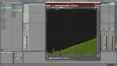

ne Frage und zwar sobald ich das External Instrument plugin von Ableton auf meine Spur schmeiße, das Routing einstelle und die Spur aktiviere kann ich ein leises Rauschen hören. Im Analyzer kann man es gut erkennen (Anhang).
Kann verstehen dass manche Synths rauschen aber das komische bei mir ist, dass das Rauschen weiterhin besteht, auch wenn ich die Kabel vom Synth zur Soundkarte ziehe.
Woran könnte das liegen?
Vielen Dank im voraus für eure Hilfe!

hast du mal auf die Levels guckt? Das wird einfach der Noiselevel deines Interface sein.
Ich glaube dir nicht das du -99 db bei 20 kHz hörst

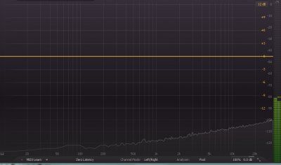

auch hier - 100db bei 20+kHz ... das hörst du ganz sicher nicht
bei mir zeigt dein verwendetes tool -95 db an ... das rauschen hör nicht mal wenn ich die Monitore auf Maximal Pegel stelle und den gain des inputs auf +24db stelle
also wenn du was hörst - kommt das nicht vom Input

also ist das "normal" was du da im spectrum analüser auf meinem screenshot siehst oder was? habe wie gesagt eine etwas in die jahre gekommene ESI MAYA44 PCIe auf meinen Mainboard stecken mit der MIDI I/O zusatzkarte. und doch, ich habe es gehört wenn ich einen der Inputs in ein Ext. Inst. aktiviert habe und es war völlig inaktzeptabel so. irgendwie scheint die Soundkarte bzw. der Treiber das Rauschsignal intern nochmal verstärkt zu haben. keine Ahnung. es sieht im Spektrumanalyser wie gesagt zwar immer noch so aus, aber nach der neuinstallation des treibers höre ich es nicht mehr ganz so stark. das hat sich ein ganz schönes stück zum positiven verbessert

also ja es ist normal - jedes Interface rauscht. Je nachdem wieviel Wert der Hersteller auf Qualität legt und welche Komponenten verbaut werden kann das mal mehr oder weniger sein. Ohne aggressive Verstärkung sollte sowas aber generell nicht im hörbaren Bereich liegen.
Was jetzt dein Phänomen , das es nach der Neuinstallation der Treiber besser wurde, angeht, kann ich keine Aussage treffen. Ich kenn die Firmware nicht. Halte aber ein fehleingestelltes Routing oder irgendwas mit der samplerate für wahrscheinlich.
Hörst du das nur über deine Monitore oder auch über KH? Hast du deine Monitore mal an ein anderes Interface/Mischpult bzw. an einen anderen Recher angeschlossen?
Das ist das Eigenrauschen der Preamps deines Audiointerfaces und hat mit Ableton Live gar nichts zu tun. Wie geschrieben wurde jedes Interface und jeder Input rauscht je nach Hersteller und Qualität mal mehr mal weniger (bei meinem RME ist es ungefähr bei -97dBFS). Das wirst du in jeder DAW haben weil es einfach eine technische Sache ist.
In der Regel hört man dieses Rauschen auch nicht. Daher würde ich an Deiner STelle mal sicherstellen ob nicht was anderes rauscht wenn Du es scheinbar so deutlich hörst (Monitore, Synth was auch immer).
