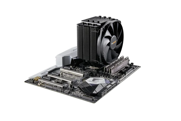

Okay dann werde ich den 12700 nehmen und das Gehäuse von Pure Base. Zur schnellen Kontrolle hab ich das ganze mal bei Mifcom eingegeben, allerdings scheint der Dark Rock 4 Kühler mit dem Pure Base 600 nicht kompatibel zu sein... mit dem pure Base 500 aber schon...
Der Dark Rock 4 blockiert aber generell den ersten Ramslot des MSI Pro Z690-a, was in meinem Fall mit 2x 16 GB eher unproblematisch ist, aber in weiser Voraussicht kann es ja dann doch ungünstig werden.
Habt ihr noch ne Idee für ein passenden und ausreichenden Kühler? Vielleicht auch AIO-Wasserkühlung?

Da hast du wohl recht, mein Gedanke war, dass das mit der Kompatibilität einfacher wäre, da die Lüfter ja bei der Wasserkühlung oben am Gehäuse angebaut werden und so nichts verdecken können. Aber dann werde ich mich nochmal umschauen.
Laut dem Mainbordcheck von Be quiet sol der Dark Rock 4 (und Pro) kompatibel sein, allerdings wird der erste Ramslot dadurch eingeschränkt.

Und das Asus? Vielleicht ja besser mit dem Lüfter?
  • #54
Das gleiche Problem leider...
Die slim Variante würde auf beiden Mainboards passen. Mal schauen ob ich etwas zu der Kühlleistung und den Erfahrungen finde, ob der ausreichen würde.

Laut Bequiet! soll er auf dem 1700 Sockel passen. Evtl. muß noch ein Mounting Kit dazubestellt werden. Vorher am besten nachfragen. https://www.bequiet.com/de/cpucooler/1376
RAM-Speicher mit LP (Low Provile) wie im Bild sollten auch helfen. Man muß dann zuerst den Kühler montieren, dann den RAM, zum Schluß den Lüfter montieren.
Ja, der Lüfter überdeckt ersten RAM-Slot, aber man wechselt ja nicht ständig die Modeule. Bei der montage wird es knapp, aber wenn man den Lüfter möglich oberhalb in die Kühlrippen einhakt geht es.
  • #57
Ich hab mich jetzt für den NH-D15s entschieden, wo gar nicht erst das Problem mit dem RAM hat : )
