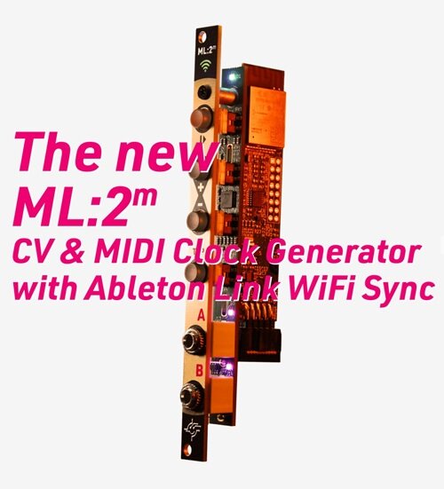

Gibt jetzt einen Nachfolger mit USB-C, leider nur drahtlos und mit fuckin‘ Miniklinken MIDI.

Ja, und wieder so ein Spargehäuse aus zusammengetackerten Platinen. :-(

289€ ist jetzt auch nicht direkt billig ... aber reizen würz mich schon. Obwohl... eigentlich müsste doch die MPC als Link-to CV/Gate und Midi-Clockverteiler fungieren können. Muss ich mal probieren nachher.

Ja, und wieder so ein Spargehäuse aus zusammengetackerten Platinen. :sad:
Da muß ich immer an den Lemonade-Sketch bei Calvin&Hobbes denken, der hatte schon damals das Thema „Gewinnmaximierung“ zum Thema. Hatte ich auch anderswo schonmal als Bild gepostet.
Würde mich wundern, wenn da nicht auch schon jemand was mit einem Arduino/Teensy mit Netzwerkbuchse gemacht hat.
Ich hab je nach Umgebung lieber eine Kabelverbindung, bin da halt altmodisch :)
