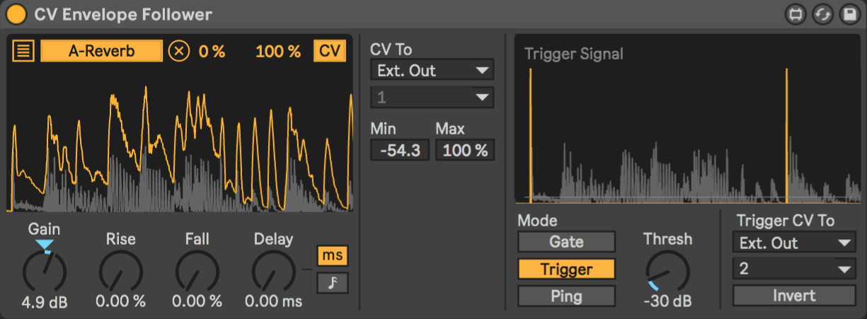

Wurde eigentlich erwähnt das CV Tools auch bereits mit der Live 10.0.6 Version läuft? Wahrscheinlich logisch, aber irgendwo auch wieder nicht.
Review von Sonic Bloom.....
