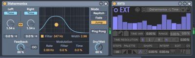

Simple Delay und PingPong verschmolzen zu "Delay".
Es hat 3 Modi: Repitch. Fade und Jump. Die definieren, wie es auf Parameterveränderungen bei "Time" reagiert. Moduliert man "Time", kommen grandiose Sachen dabei raus. Besonders im Jump-Mode.

Die Modi gab's bei den Delays aber auch vorher schon. Konnte man mit Rechtsklick in die Leiste oben ändern :)
