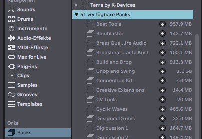

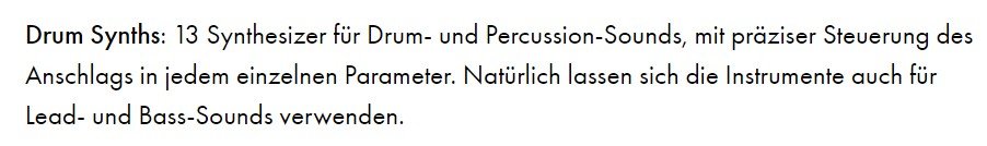

Wurden die nicht durch die neuen Drumsynths ersetzt?
Die sind zwar ähnlich, aber die M4Ls die @Kalt meint, hatten ein paar mehr Parameter.
Es könnte sein, dass die im M4L-Essentials.alp zu finden sind. Ich hab das noch nicht installiert.
Yup, M4L-Essentials.
Zu finden sind die auf der Seite zum DL oder direkt in Live.

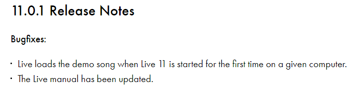

Ein upgedatetes Manual bewirkt manchmal echt Wunder 😂 Vielleicht haben sie ja bei der Compilierung von Live 11.0 vergessen, den Debug-Mode rauszunehmen und es ist Ihnen peinlich, das in die Release Notes zu schreiben.
Ist es bei Euch auch so, dass die direkt aus der Ableton 11.0.1 Oberfläche geöffnete pdf "User Manual German" auf Englisch ist und nicht auf Deutsch? Also es ist schon Version 11, aber eben auf Englisch.
Stört mich jetzt nicht massiv, finde es eher witzig :)
