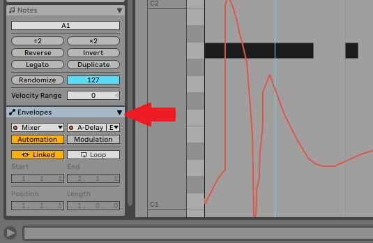

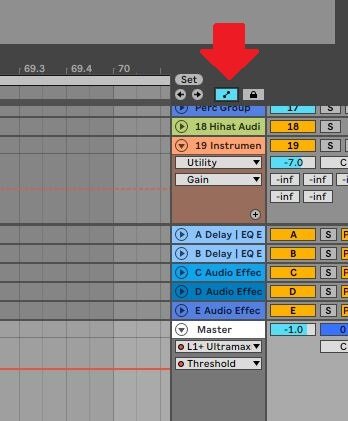

Wo ist denn die Hüllkurve im Arrangemet damit ich für die Master Spur was einzeichnen kann. Wenn ich den Regler bewege müsste die Hüllkurve doch auftauchen.
  • #578
Ja das sind die envelopes. Aber wo im Arrangemet Ansicht? Sollte auftauchen sobald man Parameter ändert/anklickt.
  • #580
Ich meine nicht die Clip envelopes. Sondern Arrangemet envelopes. Auf der Master Spur gibt es ja kein Clip.
"Automation und das Bearbeiten der Automations-Hüllkurven" Ableton Handbuch Seite 347, Kapitel 21
Du kannst einfach auf einem Parameter (auch bei Geräten im Master) Rechtsklick - "Automation anzeigen" klicken.
Oder Automation Lines einblenden mit diesem Button:

  • #582
oh man...danke. ich hab ja live auch auf mac, und da sind die env gleich sichtbar
