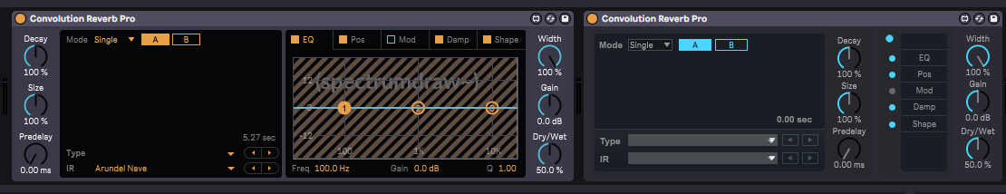

Ich hab noch nicht mal den Newsletter bekommen, dass es ein Update gibt.
Beim Update des Convolution Reverb brach das Update irgendwann mit ner Fehlermeldung ab.
Ich bin gespannt. Das funktionierte bei der 11 generell bei mir nur sporadisch. Mitunter hat es die Impulsantworten nicht gefunden.

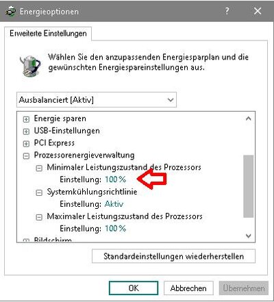

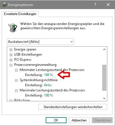

Also ich habe jedenfalls nicht mehr diese Peak Spikes in der CPU Anzeige - seit den Updates...
An alle, die in Live mit hoher CPU-Last und Dropouts zu kämpfen haben.
Im BIOS (PC) unter CPU Energieverwaltung, SpeedStep ausschalten.
Kaum zu glauben, von 70-80% plus Overloads, auf ruhige 30%.
Das sollte Ableton in ihre FAQs aufnehmen.
Nachtrag: Das funktioniert auch.
Das mit den Energieeinstellungen ist ein MUSS bei mir. Mich würde es nicht wundern wenn bei manch einem Benchmark das vergessen wird, denn wenn die CPU nur auf 1.2 GHz durch des Speedstepping läuft kommen viel schneller Dropouts, also wenn die CPU auf 100% läuft. Es gibt CPUs, die schalten schnell noch, aber mein Ryzen z. B. schafft es nicht sich schnell genug anzupassen, daher muss ich diese 100% einstellen wenn ich mal etwas mehr Last benötige, bei meinem Standardgedudel reicht aber auch die Normaleinstellung. Aber so DSP-Emus wie vom VirusC, da muss ich schon solche Tricks anwenden.

Convolution Reverb ist immer noch im Arsch.
  • #569
Mitunter geht's ja. Ich habe noch nicht rausgefunden, woran's liegt, wenn sie die Impulsantworten nicht finden. Ich habe nichts neues installiert. Manchmal geht auch eins und das andere nicht, obwohl die Impulsantworten ja dieselben sein müssten.
