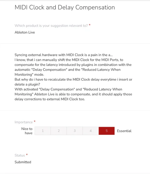

Bezüglich MIDI Clock und Delay Compensation hab ich bei Ableton Centercode was gepostet.
Es wäe evtl hilfreich, wenn ihr den Request dort supporten würdet.

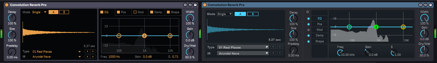

Das Orange findet man unter Audio-Effekte/Reverb & Resonance. Das Blaue unter Max For Live/Max Audio Effekte.
Scheint das gleiche Teil mit leicht verändertem GUI zu sein. Kann es sein, dass es deswegen mitunter nicht funktioniert? Es findet dann entweder seine Impulsantworten nicht oder gar keine Presets.
