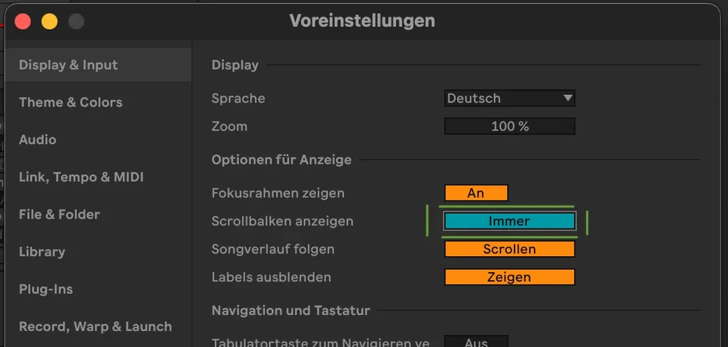

Hab schon den ersten showstopper-bug bei mir:
Ich kann in der Session-Ansicht die Spuren nicht scrollen.
Wenn ich ein neues Set erstelle und mehrere Spuren hinzufüge erscheint der Scrollbalken unten bei den Farben im Mixer
und ich kann ihn genau einmal benutzen, wenn er dann ausblendet, bleibt er wech! WTF?

  • #460
Besten Dank @verstaerker! Das hilft erstmal weiter! :)
Das automatische Einblenden des Scrollbalkens funzt bei mir tatsächlich nur in der Arrangement-Ansicht.
Hab grad einen Report erstellt.

  • #461
P.S. mit nem Trackpad funktioniert das wunderbar auch auch scrollbalken
Oder
Mit dem Mausrad kannst du hoch und runter scrollen.
Mit Shift + Mausrad kannst du links und rechts scrollen.
Mit der mittleren Maustaste (Mausrad gedrückt halten) kannst du mit den Mausbewegungen links, rechts, hoch und runter scrollen.

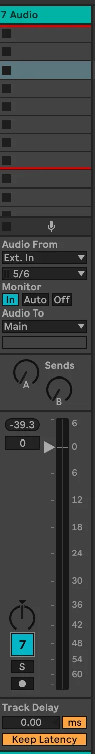

  • #462
Meine Audio Eingänge in Ableton Live 12 funktionieren nicht, die Ausgänge zum Mixer funktionieren! Das war auch bei Live 11 schon so !Unter Logic läuft auch alles!
Rechner MaC Book Pro M1 Pro Audiointerface BiG SiX Betriebssystem Sonoma
Auch andere Interfaces laufen nicht z.b.
Auf meinem Mac Book Air und Vorgänger Betriebsystem läuft alles auch mit Live!
Ich hatte gehofft, das es mit der 12er wieder läuft, da angeblich sonoma kompatibel, was bei 11 ja nicht der Fall ist, kennt jemand das Problem?

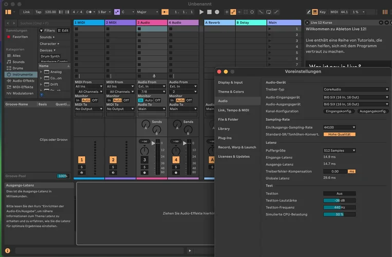

  • #467
Fehlbedienung schliesse ich aus.
Und wieso? Es klingt immer noch alles danach. Es gibt nichts in Live das verhindert das ein Core Audio kompatibles Audiointerface das in einer anderen Anwendung funktioniert , nicht benutzt werden kann.

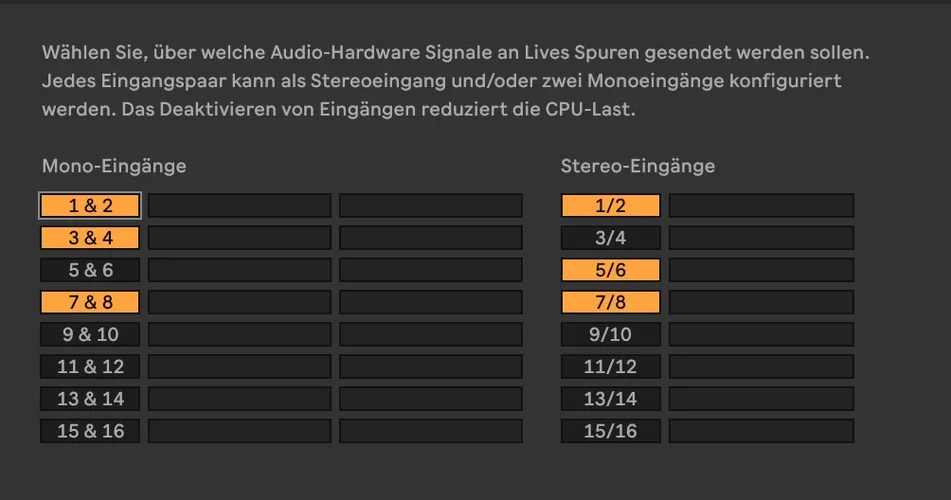

Ich wiederhole meine Frage nochmal, weil du sie nicht beantwortet hast.
Siehst du den Big Six hier?
gerne ein screenshot davon schicken.
Im nächsten Schritt mal die Eingangkonfig anzeigen.
  • #471
Hab ich alles gemacht, ich weiß doch wie es funktioniert, auf meinem anderen Rechner funktioneiret es ja auch unter Ableton 11 + 12 mit dem Vorgängerbetriebssystem!

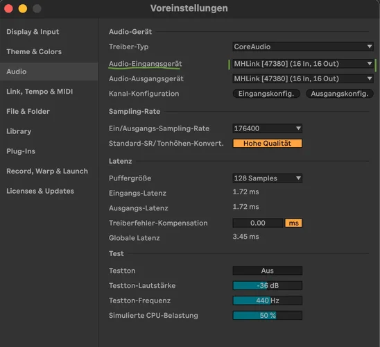

  • #472
Ja , genau so sieht er aus, aber es kommt kein Signal , leider? Alle Ein und Ausgänge sind in den Voreinstellungen angewählt. Und in Logic funktioniert alles!
Das muss irgendwas sehr spezielles mit Deinem Rechner sein. Ich habe den BiG SiX nun mal alleine an mein Macbook Air M2 gesteckt und auch da funzt alles sofort. Ich würde testweise mal einen zweiten macOS Account anlegen und dort Live starten und es gleich konfigurieren.
M.i.a.u.: verstaerker
  • #473
du hast mir immer noch kein screenshot deiner prefs geschickt.
Ich wiederhole es nochmal: Wenn ein Audiointerface mit Logic geht, geht es auch mit Live. In 15 Jahren am Mac hab ich noch nie etwas anderes erlebt oder gehört.
Vielleicht hast du irgendwie verdaddelte Live-prefs. Am einfachsten wäre das mit einem neuen macos-useraccount zu testen.

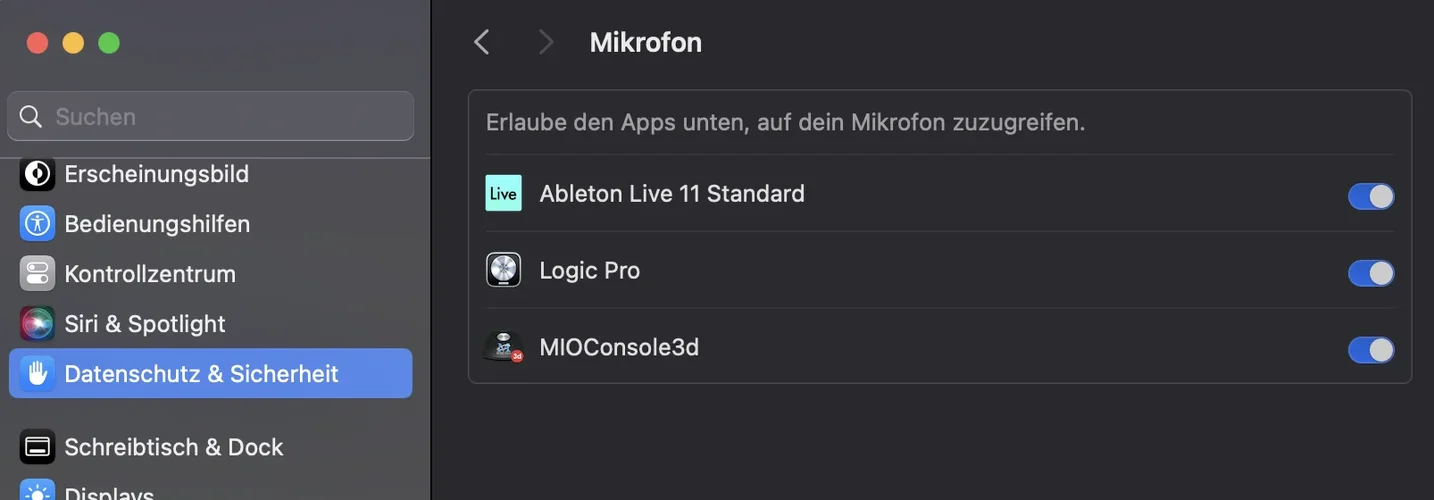

  • #475
Den Kanal habe ich natürlich ausgewählt oder auch scharf geschaltet da kommt aber leider nichts !
  • #476
@newuser Hast Du unter Systemeinstellungen - Datenschutz & Sicherheit - Mikrofon den Zugriff für Ableton Live erlaubt?
M.i.a.u.: robo, Audiohead, dubsetter und 3 andere
