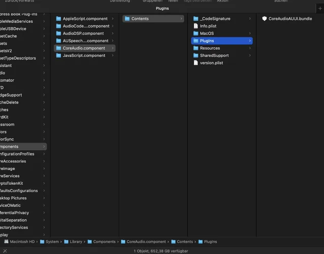

  • #522
Hat jemand ne Idee, wie man diese systeminternen AUs von Apple aus dem Browser wegbekommt? Die stören meine ansonsten sehr überschaubare Plug-in-Liste.
  • #524
Da gibt es verschiedene Möglichkeiten. Nicht benötigte AUs löschen, ausgewählte AUs in eine Collection packen, oder ausschließlich VST3s in Live verwenden.
  • #525
Apple: /Library/Audio/Plug-Ins/Components
Ich rede von den Apple-eigenen Plug-ins. In diesem Verzeichnis sind die 3rd party AUs untergebracht.
Ich habe in den Einstellungen AU´s deaktiviert
Keine Option, wenn man AUs nutzen will.
OK, auch das beantwortet meine Frage nicht.
Dann fasse ich mal zusammen: Es geht nicht.
  • #526
Scheint doch komplexer zu sein, ich gehe davon aus, dass es das hier ist, aber ich hab keine Lust es zu testen, viel Erfolg :) Wenn du dir den paketinhalt anzeigen lässt, dann siehst du die namen der Apple AU´s.

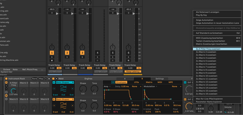

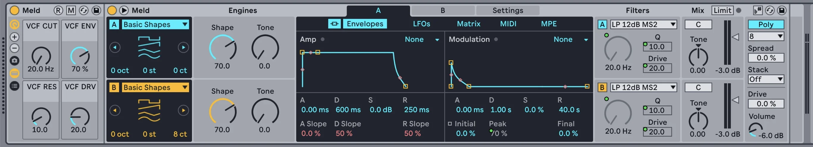

Hallo zusammen,
kann man in Meld die A und B OSC einem Filter zuweisen? haben ja beide einen eigenen Filter, würde aber gerne nur ein Filter nutzen. Zwei filter zu bedienen ist nicht immer so gut finde ich
  • #530
@Edobot
das wäre zumindest ein Verbesserungsvorschlag den Autofilter auf Meld-Niveau heraufzustufen
Kann der Meld extern in?
  • #531
@Edobot Ich kann nicht sagen, ob man dass Routing verändern kann. Hab mit Meld bisher so gut wie gar nichts gemacht und sitze gerade auch nicht am Rechner.
Was jedoch immer geht, ist Regler, auf einen gemeinsamen Macro Regler zu legen. Dann kann man auch zwei Filter gleichzeitig steuern.
Das Ableton etwas an der Struktur von ihrem Instrument Device ändert, darauf würde ich jedenfalls nicht warten. Das wird nicht passieren. ;)

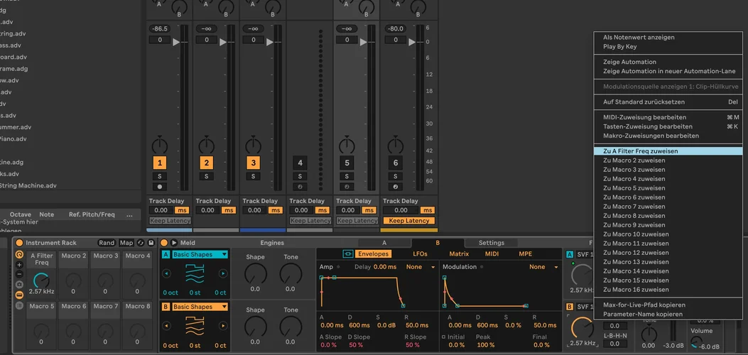

  • #533
Moin, ja das habe ich gemacht, funktioniert auch, kann dann aber die ENV nicht dem Filter zuweisen so wie bei dir zu sehen, kann das Feld zur Modulation nicht anwählen
  • #534
rechtsclick auf den Filter Cutoff dann zu Macro zuweisen. Für den zweiten Filter wiederholen. Fertig

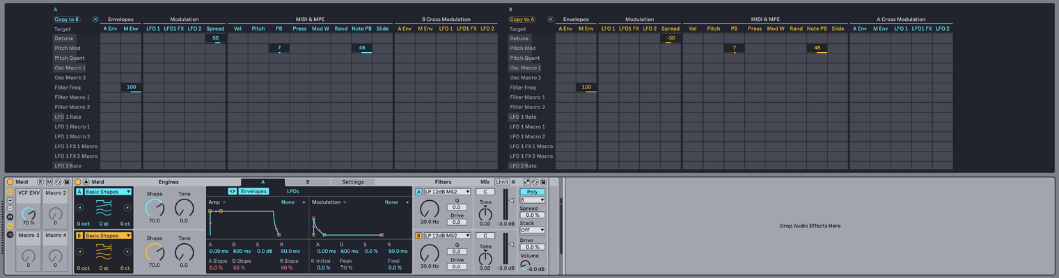

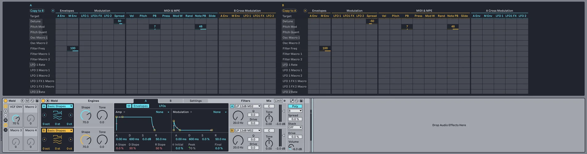

  • #536
Die Zuweisung passiert in der Mod Matrix, dass solltest du machen, bevor du die Macro Regler mappst. Komischerweise geht das nicht mehr, wenn die Cutoff Regler auf einen Macro gelegt wurden.
Also erst in der Matrix, die M Env jeweils der A/B Filter Freq zuweisen (= 100%), dann den Peak Wert von beiden M Env auf einen Macro Regler mappen. Danach erst, hab ich auch den Link Button von den Envelopes aktiviert.
M.i.a.u.: majestix und Telefunker
  • #537
