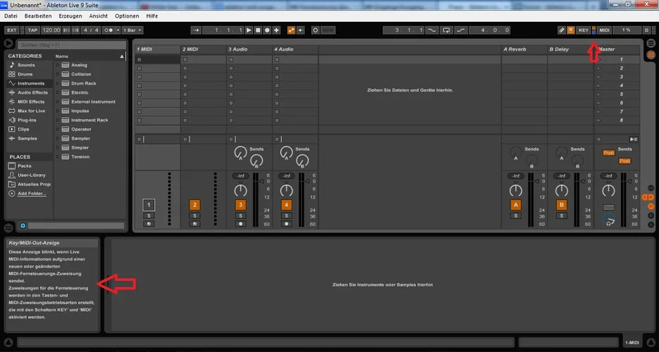

Ich frage mich, wie du auf die Idee kommst, das Live dort nichts heraus sendet?! s. Anhang :roll:

Ich komm nicht auf die Idee, sondern ich hatte mich damit sehr ausgiebig beschäftigt. Du hast ein Sync Signal was rausgeschickt wird
Nein, bei Syncsignalen leuchtet das untere Kästchen auf der linken Seite. Hast du den Infotext gelesen?
https://www.ableton.com/de/manual/midi-and-key-remote-control/
Bei 26.1.2
Wenn Sie mit einer Bedienoberfläche arbeiten, die eine physikalische oder optische Rückmeldung erlaubt, müssen Sie auch den Fernsteuerungs-Schalter für ihren Ausgangs-Port aktivieren. Live muss mit solchen Bedienoberflächen kommunizieren können, damit sie bei geänderten Werten ihre motorisierten Regler oder den Status ihrer LEDs an die neuen Gegebenheiten anpassen können.
